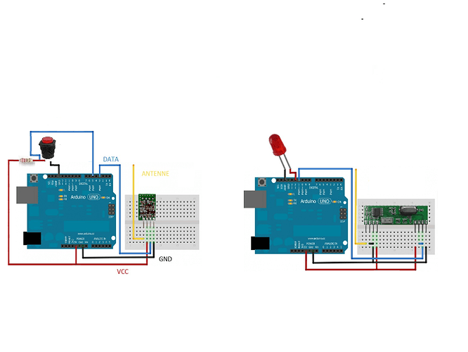

Bonjour à tous,
Je souhaiterais réaliser une action à prioris toute simple, à savoir : allumer pendant un bref instant une Led reliée à une carte arduino (qui est également reliée à un récepteur) lorsque j'appuie sur un interrupteur relié à une seconde carte arduino (qui est également reliée à un emmeteur, donc).
J'ai trouvé des tutos avec virtualwire grâce auxquels j'ai réussi à envoyer un message ("hello world"), donc je n'ai pas de problèmes au niveau de la connectique : c'est le programme qui me pose soucis car mon but n'est plus d'envoyer un texte en boucle mais une commande lorsque j'en prend la décision.
Merci de vous intéresser à mon problème et merci pour vos éventuelles réponses !
Je suis désolé mais c'est pas bien clair tout ça ... Déjà un schéma très simple de ton montage permettrait de mieux comprendre le sujet. Ensuite je ne vois pas de quel côté tu bloques : tu n'arrives pas à envoyer une commande à la demande ou bien c'est la réception de cette commande qui te pose problème ?
Ok, désolé si je n'ai pas était clair. Voici un schéma simple.
"tu n'arrives pas à envoyer une commande à la demande ou bien c'est la réception de cette commande qui te pose problème" => En fait, les deux...
Oki. Alors dejà est-ce que tes ports série physiques sont dispos ? Apparement oui vu ton schéma. Parce que ça sera plus simple dans ce cas !

Bonjour,
J'ai fait un tutoriel sur VirtualWire disponible ici :
Dans les commentaires tu as les grandes lignes permettant de mettre en place un système de commandes à distance.
Côté émeteur il te suffit d'émettre le message au moment voulu (et non en boucle) pour que le côté récepteur reçois et interprète la commande.

J'ai testé mais ça ne fonctionne pas, je dois me planter quelque part...
Côté transmetteur, j'ai ça :
   #include <VirtualWire.h>
        vw_setup(2000);
        vw_set_tx_pin(3);
       const char *msg = "test";                   // C'est le message à envoyer.
       vw_send((uint8_t *)msg, strlen(msg));
       vw_wait_tx();                                          // On attend que le message complet soit envoyé.
       delay(5000);
Et côté récepteur, j'ai d'abord essayé ça (et ça n'a rien donné à part une faible et brève lumière lors du chargement du programme) :
        vw_setup(2000);
        vw_set_rx_pin(3);
        vw_rx_start();
          pinMode(12, OUTPUT);
        uint8_t buf[VW_MAX_MESSAGE_LEN];
        uint8_t buflen = VW_MAX_MESSAGE_LEN;
        if (vw_get_message(buf, &buflen))
                        if(strcmp("test", (char*)buf)==0)
  digitalWrite(12, HIGH);
  delay(2000);
  digitalWrite(12, LOW);
Comme ça n'a rien donné, j'ai essayé ça pour voir s'il recevait quelque chose ou non :
    #include <VirtualWire.h> // Vous devez télécharger et installer la librairie VirtualWire.h dans votre dossier "/libraries" !
        Serial.begin(9600);    // On initialise "le serial monitor", j'ai laissé 9600 bauds ici car c'est la valeur par défaut mais vous pouvez la modifier. Attention à bien mettre la même valeur dans votre Serial Monitor et dans votre programme.
        vw_setup(2000);                 // Bits par seconde (vous pouvez le modifier mais cela modifiera la portée). Voir la documentation de la librairie VirtualWire.
        vw_set_rx_pin(3);             // C'est sur cette broche que l'on reliera les broches DATA du récepteur, vous pouvez changez de broche si vous le désirez.
        vw_rx_start();                    // On démarre le récepteur.
        if (vw_get_message(buf, &buflen)) // On test afin de savoir si un message est reçu.
  delay(2000);
  delay(2000);
Résultat : la led s'allume 3 fois normallement au début, puis ne s'allume plus sauf une fois de temps à autre (toutes les 1 à 3 min je dirais).

Il manque des accolades au niveau du if !
if (vw_get_message(buf, &buflen)) {
