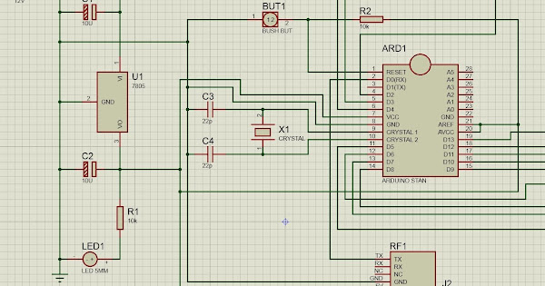

olá, estou tendo uma dificuldade com os pinos RX e TX do atmega328 (arduino uno)
O projeto é para abrir uma porta com NFC, o sistema funciona perfeitamente no arduino, criei uma placa definitiva com o proteus e fenolite a placa funciona perfeitamente com o atmega rodei vários testes sem o modulo RFID, o problema esta na comunicação do rfid com o atmega na placa definitiva ja q no arduino eles funcionam perfeitamente, o q eu percebo é q o atmega na recebe o os valores enviados pelo modulo rfid.

imagens do circuito
Isso parece-me ser talvez um problema com a fonte de alimentação...
Consegues, nessa placa definitiva, tirar o ATmega e ligar uns fios no RX e TX para ver o que chega com um interface FTDI, por exemplo?
Olhando para as imagens que enviaste, existe uma ligação que não foi completada. Se não me engano é entre o GND e AGND que estupidamente cruzam por baixo da placa. O chato é que depois parece quereres tirar alimentação dali para um connector bastante grande e não vai funcionar.
Outro problema que tens (se bem que não deve estar a dar este problema) é que o teu cristal está a milhas do chip... Isso é mau porque induz barulho noutros sinais e não é bom para o microprocessador. Olhando ao espaço que tens, podias muito bem tê-los colocado mais próximo.
Consegues confirmar que tens um Ground no módulo? Como tens um chão de massa, pode haver ali uma má ligação talvez?
Que software é que usaste para desenhar a placa??
sim o GND esta ligado por um pequeno JUMP.
Foi usado o Proteus 8.
O tx e rx funciona perfeitamente ligando no arduino.
liguei o pino 2 do socket q esta ligado no tx do modulo para o atmega na placa definitiva, no pino 0 (RX) do arduino para verificar a comunicação, o contato esta perfeito, o atmega tb funciona na placa definitiva apenas o RX e TX q nao!

já experimentaste o blink na placa nova?
Como gravaste o código no atmega que vai ficar na placa definitiva?
o codigo foi gravado atraves do arduino uno.
fiz outros testes e vi q on pino tx e rx funciona apenas quando conectado a uma USB do computador alimentado ele com uma fonte de 9v a placa arduino nao funciona tb o TX e RX apenas na USB, nao sei mas o q fazer pois nao posso deixar ele ligado no PC quero q seja independente do computador apenas a placa :frowning: :frowning:

Onde arranjaste esse chip?
Já trazia o bootloader? Se tiveste de gravar o programa, pode ter acontecido que não programaste os fuses internos e o chip está a correr a 1MHz... o que não é o que pretendes e certamente que não faz nada bem para a porta série.
Daí ter pedido para programares um blink para ver se funciona... se o blink funcionar com os tempos que programaste, é sinal que as temporizações estão correctas e como tal o resto também estará a funcionar.
Acho que vais ter de explicar melhor o que estás a fazer... porque tu tens um chip, tens um Arduino e nós não sabemos que combinação é que estás a falar nos testes que fazes. O teste que eu referi em cima com um chip que funciona na placa do Arduino é interessante de fazer.
Trocar a fonte de alimentação é outro. Já mediste com um multimetro as tensões que tens na placa quando alimentada com a pilha?? Talvez um regulador de tensão com problemas?
É possível fazer o que pretendes sem ter o computador ligado a uma porta USB... no entanto, pareceu-me ver uns relés e uma pilha de 9V não é ideal para alimentar relés e pode ser o que te está a dar dores de cabeça.
O chip é original do arduino uno apenas retirei da placa, ou seja 100% funcionando, ja rodei o blink varias vezes na placa definitiva e tudo funciona.
A alimentação funciona da seguinte maneira, entra na placa definitiva uma fonte 12V 3A e segue direto para os reles q tb sao 12v, a interação atmega e rele é feita por um transistor, para o chip atmega é reduzido a 5v por um lm7805.
Sim foi tudo testado com multimetro a tensão em todos os pontos positivos da placa, 12v para os reles 5v no atmega e 5v no modulo RFID, o aterramento tb foi verificado.
O ultimo teste foi usado a biblioteca <softwareSerial.h>, para testar com outros pinos do Chip, nao funcionou.
Resultado final até o momento, o modulo RFID nao se comunica com o atmega na placa definitiva, apenas na placa arduino alimentado via usb.
isso me deixa muito confuso pois nao faz sentido!

Tens um osciloscópio ou um analisador lógico para ver o que se está a passar na linha?
