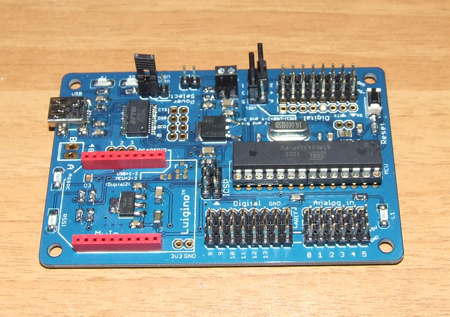

In pratica ha aggiunto un MAX485 ad Arduino e l'ha dotato di un qualche protocollo di comunicazione su RS485, non ho approfondito più di tanto perché la stessa cosa la ottieni con un normale Arduino + MAX485 e ci metti il protocollo che preferisci.
Capisco che dal punto di vista praticità utilizzare normali cavi UTP (contengono quattro coppie twistate) sia comodo, però come soluzione è poco pratica dal punto di vista ingombri e costi.
Per farla breve, tanto rumore per nulla :grin:
Quasi tutte le board della serie MuIn che ho progettato per Droids (Robot Italy) prevedono di serie la RS485, e l'ho fatto molti anni prima di questi signori :grin:
Pure la prima versione della Luigino 328 prevedeva la RS485, il socket Xbee utilizzabile anche per altri moduli con quel layout, p.e. il WiFi o il Bluetooth, i connettori erano tutti del tipo servo RC con doppio pin segnale per eventuali parallelo, purtroppo non è mai arrivata sul mercato, ci siamo fermati allo stato prototipo preserie di produzione, a favore della Luigino 328 con Layout Arduino Like, allego una foto della scheda., fatta al volo col flash quindi una mezza schifezza :slight_smile:
Si, certo Astro, l'idea è semplice, ma ... comunque è simpatica, tutta integrata in un unica board e per l'hobbista è probabilmente la soluzione più semplice (simpatica anche l'alimentazione PoE)
Poi, ovviamente, dove veramente serve, uno si disegna la propria board e ci mette solo quello che gli serve ... ma siamo già a livello di "hobbista evoluto" XD XD XD
Guglielmo
