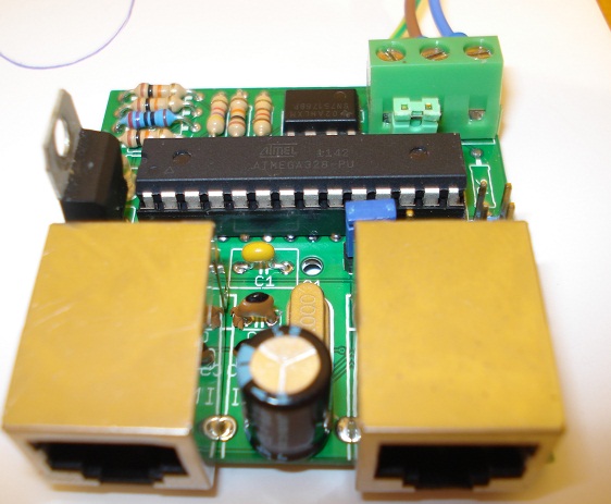

Ola amigo.
Podes muito bem usar o RS485.Usares o ethernet pode te encarecer um pouco a solução.Quanto á distancia depende um pouco do baud-rate que utilizes no barramento RS485, mas no ultimo projecto onde o usei não tive problemas em cerca de 300 metros de cabo usando um baud-rate a 9600 bps.
Eu usei os MAX485 e so tive de desenvolver um simples protocolo de comunicação.O RS485 funciona na camada física do modelo OSI por isso so tens de garantir que trocas os bytes no bus comutando o max485 nos tempos certos enquanto os outros nós escutam.Basicamente tenho um nó master que interroga os slaves e eles quando detectam que a mensagem tem i ID que lhe pertence responde no bus.
Nas mensagens trocadas faço controlo de CRC para verificar a veracidade dos dados.

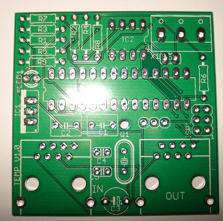

Pra te dar uma idea do que fiz ficam umas fotos das placas que fiz
A plaquinha tem muito bom aspecto. Eu também tinha a sensação que no caso do RS-485 também se conseguiam obter distâncias dessa ordem de grandeza, mas como nunca fiz nenhum projecto "a sério" usando esse protocolo, não tinha a certeza.
"+1 karma" para si HugoPT!
HugoPt muito boa essa placa, gostei mesmo. Parabens.
