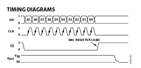

Bonjour
Il n'est pas surprenant que le code prévu pour un MCP410 de MIcrochip ne fonctionne pas pour un AD8400 d'Analog Device !!
Il semble d'après la doc que l'adresse soit sur 2 bits
Pour l'AD8400 qui ne comporte qu'un seul potentiometre dans le boitier les deux bitsd'adresse sont à zéro (datasheet page 20 "Theory of Operation.") Donc adresse = 002
Essayer d'envoyer 0x00 mais le chronogramme suivant montre un envoi de 10 bits et non 2 fois 8 bits

La référence exact est AD8400ARZ1 , sur la notice il est indiquer que c'est un 8bit.
Il faut essayer de faire en SPI l'envoi de 10 bits sont les deux premiers sont à 0(adresse) et les 8 suivants représentent la position à donner au 'curseur'
J'ai essayer
    digitalWrite(potard,LOW );
    SPI.transfer(0x00);
    SPI.transfer(0x00);
    SPI.transfer(255);
    digitalWrite(potard, HIGH);
En modifiant le 2eme SPI transfert et la valeur 255 le potentiometre change de valeur...

Quelle est la bonne syntaxe pour envoyer 10bits au lieu de 2x 8bits ?
Bonjour
Probablement faire un 'SPI software' avec shiftout() -> Référence
Faire une boucle poussant les 10 bits d'un après l'autre vers la sortie et produisant à chaque tour une impulsion d'horloge.
