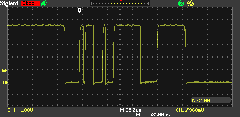

ich habe mal in meine Grabbelkiste gepackt und einen Billigtaster rausgezogen und ausgemessen. Siehe Anhang.
Siehe Anhang
Sind die angegebenen 25 µs ein Kästchen oder das ganze Diagramm?
Ich tippe mal auf 1 Kästchen, und sehe, dass meine Standard 5 ms Debounce-Zeit ziemlich ok sind.
Danke
25 µs/DIV sprich die Prellerei ist bei dem Taster nach ca. 250 µs vorbei.
