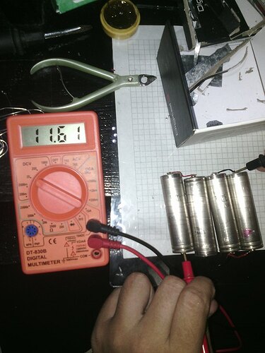

las baterias que uso son de litio 3.7 v con 3000ma
Quedando 2 en paralelo y las otras conectadas en serie para obtener un voltaje de 11.1 v y 9000 ma
