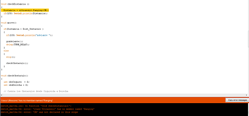

Buenas noches!
Estoy haciendo mi robot evasor de obtaculos y bueno según yo toda la programación esta correcta, la dejo aquí Dropbox - File Deleted - Simplify your life
Aún así al momento de verifiicar me tira este error
Arduino: 1.5.5-r2 (Windows 7), Placa:"Arduino Uno"
sketch_mar14a.ino: In function 'void checkDistancia()':
sketch_mar14a:54: error: 'class Ultrasonic' has no member named 'Ranging'
sketch_mar14a:54: error: 'CM' was not declared in this scope

A mi me compila correctamente con el IDE 1.6.1, eligiendo como placa un Arduino Uno. Prueba con esta versión del IDE, pero creo que es un problema con la librería ultrasonic.
Me parece que el IDE 1.6.1 esta generando problemas de compatibilidad.
Tenemos que leer que se dice al respecto.
Pues a mi me funciona perfecto.
