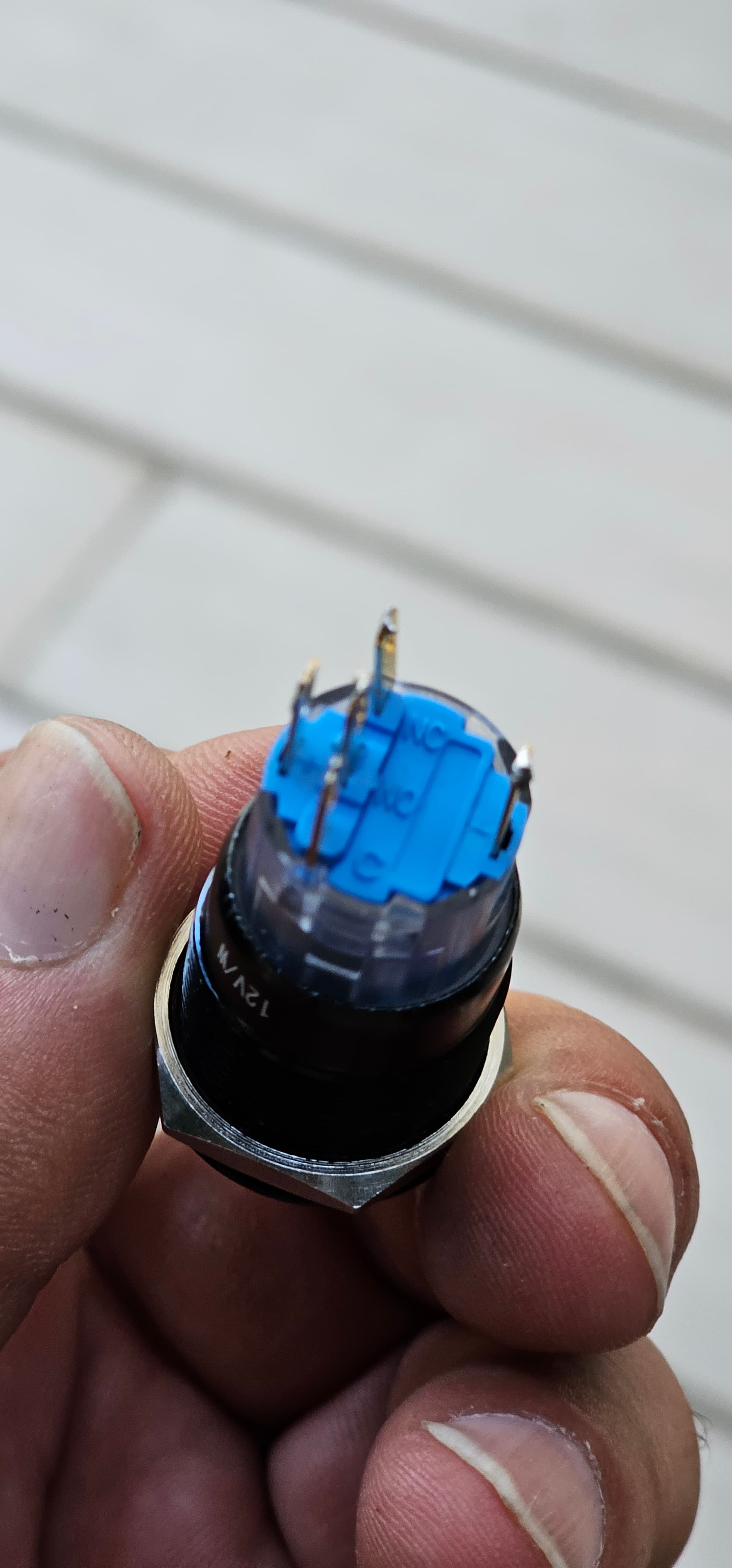

Estoy intentando hacer un boton para arrancar un coche, simulador.
Tengo arduino leonardo con la libreria joystick que al conectarlo a windows lo detecta como un joystick. Solo tengo configurado un botón.

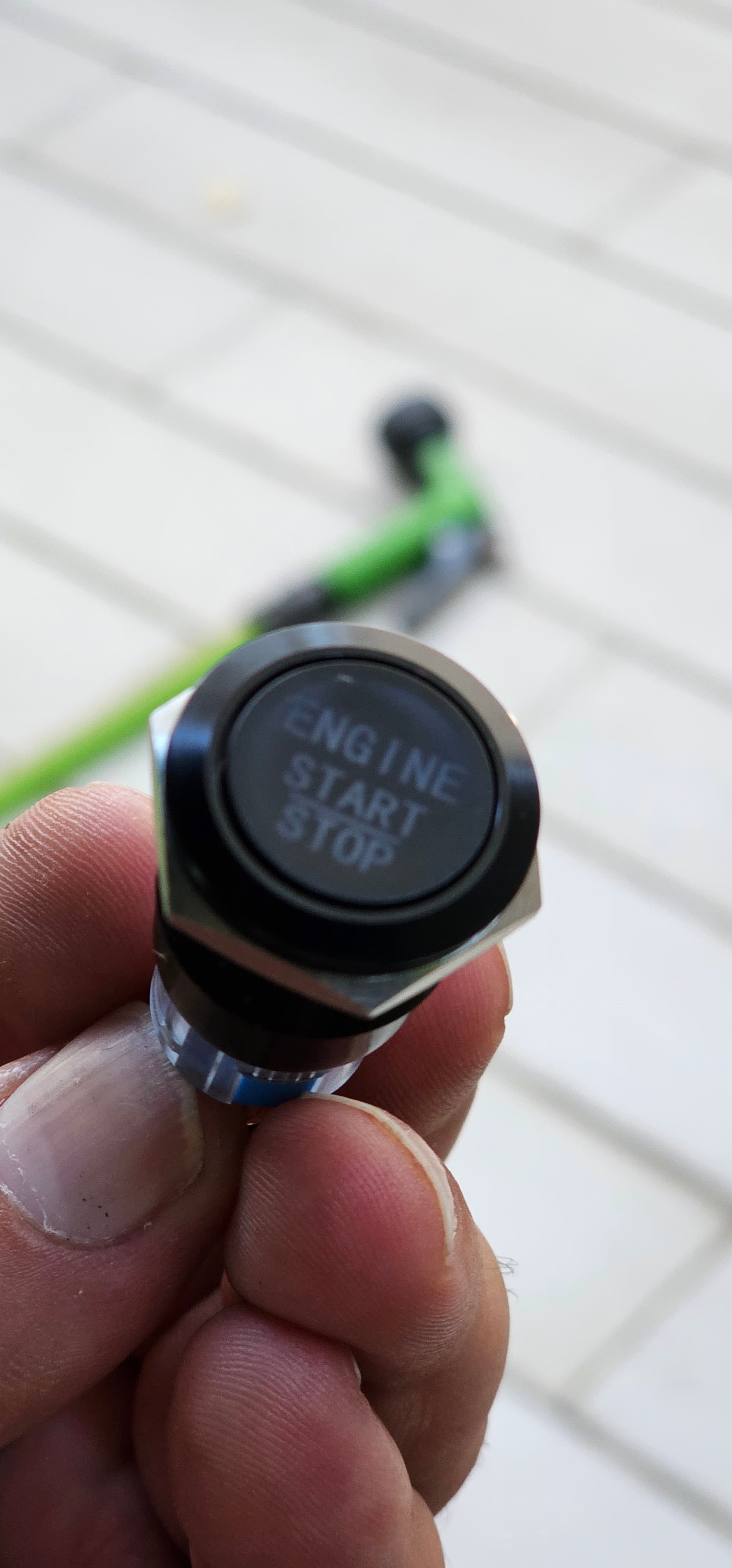

Por otro lado tengo el boton fisico, un start and stop de 12v.
No tengo narices a que funcione, alguien podria decirme como conectar el boton al arduino??
Muchas gracias
Para conectarlo a arduino como un pulsador común, usas los terminales C (común) y NO (normal abierto).
Los marcados + y - son para alimentar el LED de iluminación del pulsador.
