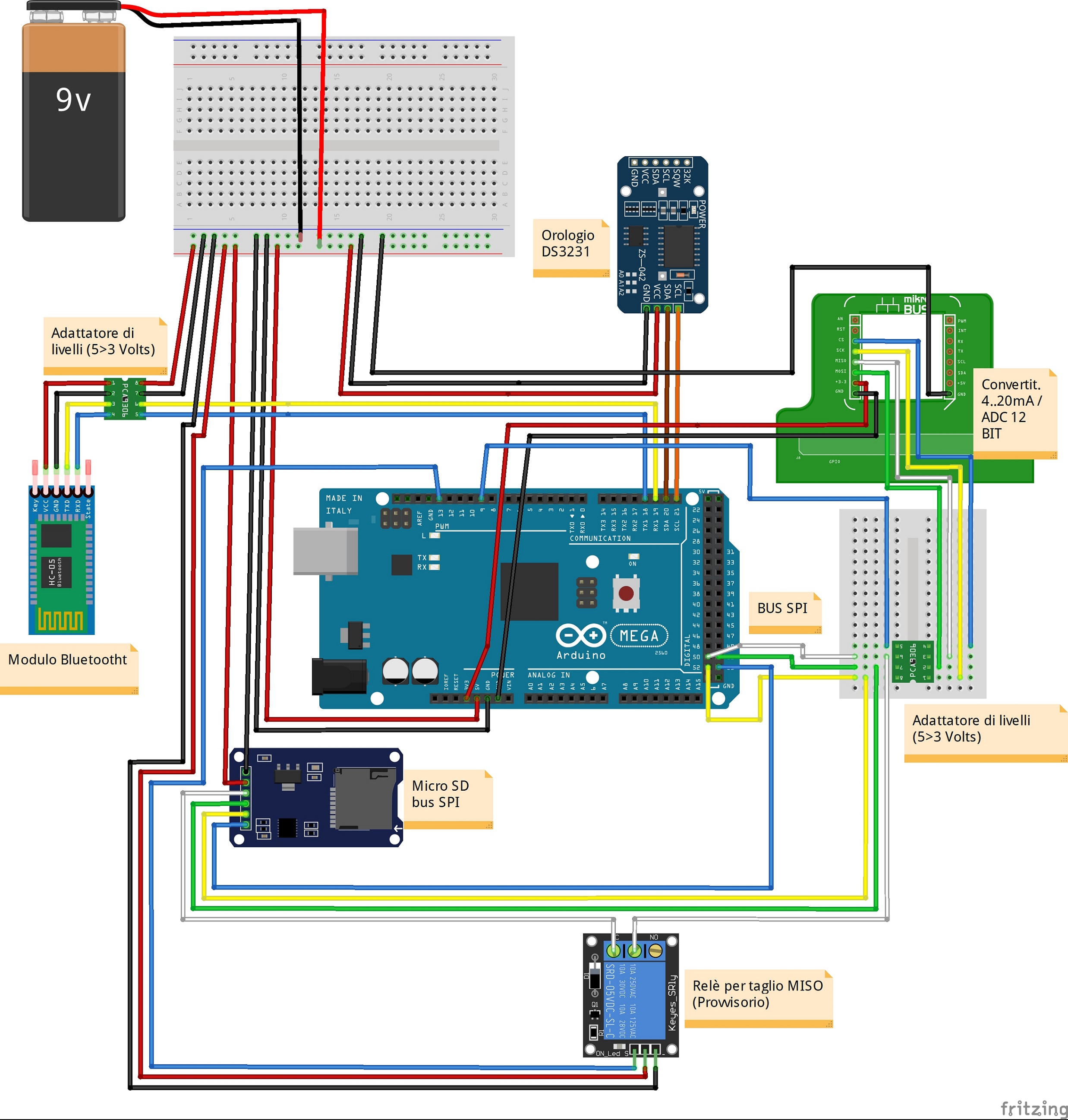

Sto tendando di costruire un altro datalogger con Arduino Mega ( per ora, poi penso userò un mini), scheda SD, un Orologio ed un convertirore 4..20 mA.
Il "materiale" è il seguente :
Per ora mi limito a questo...
Il problema è che non riesco a far funzionare insieme sul bus la scheda SD ed il Convertitore .. Ho collegato in parallelo MISO,MOSI,SCK, mentre due diversi piedini per i rispettivi CS .
L'orologio funziona su bus I2C
Sto provando in tutti i modi ad "accendere" un dispositivo alla volta "spegnendo" prima l'altro, mandando in HIGH quello che non mi serve interrogare e mandando in LOW quello che voglio interrogare.

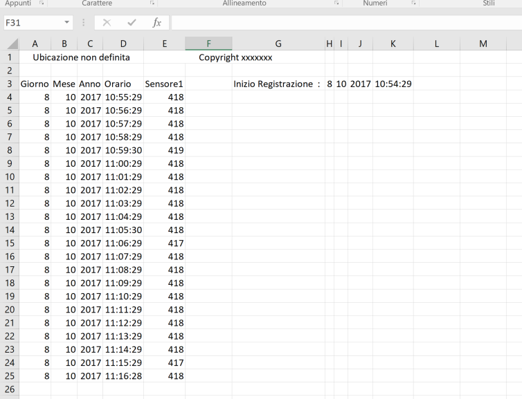

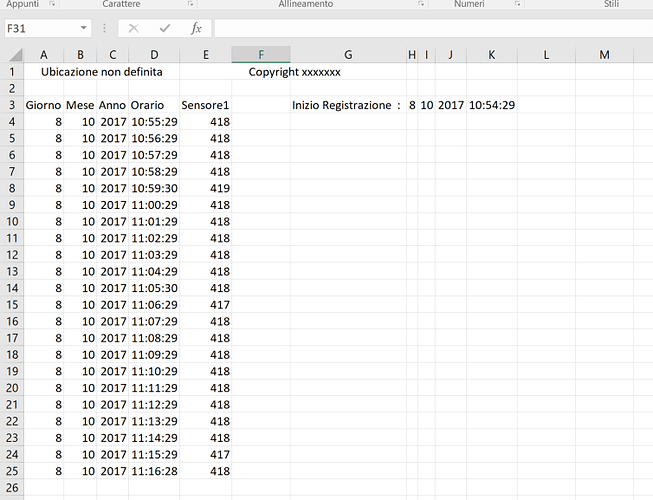

Nulla da fare.. mi "vede" sempre solo ed esclusivamente la SD e mi registra pure i valori ( che poi io interrogo via seriale da un altro programma che sto facendo con Visual Studio Community, e funziona pure questo).. il problema è che non mi registra il valore corretto perché il "convertitore" non comunica con Arduino.. Ho però notato che se stacco il filo MOSI della SD il convertitore funziona e i valori sono corretti, logicamente però non va la SD. Sto quasi pensando che lo shield SD sia difettoso. Vi allego lo sketch.. so che è incasinato.. anche perché è il frutto di un collage di altri sketch trovati su Internet e modificati a bisogno... considerate pure che non è molto che tento di fare qualcosa con Arduino. Grazie

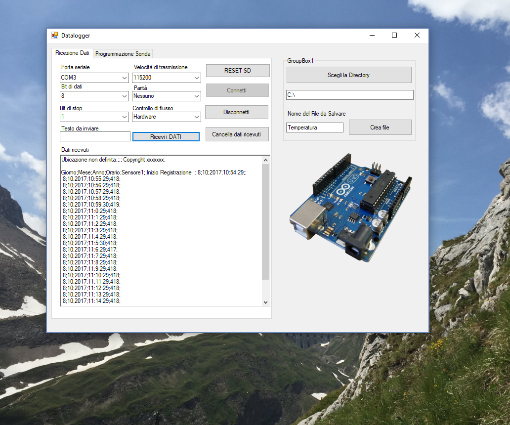

  // leggi il file su SD con comando su seriale su interrogazione da programma fatto con Visual Studio

Ma hai provato DA SOLA la scheda con il converttore ? Funziona ? Leggi correttamente i valori ?
Guglielmo
Ciao, si funziona da sola . Se però collego anche la shield SD, quest'ultima "prende il controllo del bus " e vedo solo lei.... Se stacco il filo MiSO della SD funziona anche la scheda del convertitore .
Allor, probabilmente, il modulo SD è difettoso ...
... uso normalmente i modulini microSD di Adafruit assieme ad altri devices SPI (anche su Arduno MEGA) e non ho mai avuto problemi.
Guglielmo
P.S.: Ia gestione del pin di CS della SD lasciala fare alla libreria, NON fare tu i digitalWrite() ... la libreria funziona correttamente e gestisce lei il pin !

NO, quello della SD lo devi lasciar gestire alla libreria SD, mentre per l'altro sensore, visto che non mi sembra usi una libreria, ma fai tu le letture, ovviamente lo devi gestire.
Guglielmo
Ciao, ok Grazie.
Per ora sto tentando brutalmente di risolvere affidandomi più alle conoscenze Hardware da vecchio elettricista quale io sono.. :slight_smile:
In parole povere ci sto buttando dentro un bel relè comandato da Arduino che mi taglia/chiude il filo MOSI del BUS della scheda SD... soluzione brutta, ma sembra funzionare, ho dovuto inserirci però dei delay per esser sicuro che il contatto sia ben chiuso( essendo una lamella meccanica comandata da una bobina) prima di interrogare la SD .
questa soluzione non è che mi piaccia più di tanto ad esser sincero.. Va beh, la uso solo per fare delle prove, successivamente proverò ad acquistare un'altra shield SD a meno che il problema si a livello software o non hardware della SD..
Occhio perché il bus SPI è un bus piuttosto veloce dove i collegamenti devono essere il più breve possibili (massimo 10 ..20 cm) altrimenti da un'infinità di problemi ... ::slight_smile:

Per ora ci ho inserito solo un relè ( lunghezza max fili per ora 15 cm, i classici cavetti per le prove, alla fine sarà tutto molto più corto... 4..5 cm al max.. l'unico collegamento lungo sarà quello dell'anello 4..20mA che arriverà a 5,6 mt.. ma con questo non c'è problema.. se ne fanno anche un 50ina senza problemi .. lavora in corrente impressa :wink: ) .
E' persin bello sentir " cantare il relè " ogni minuto :stuck_out_tongue: ..
Più avanti magari valuterò, sempre che non riesco a risolvere sto problemino con la SD, di usare una EEPROM con I2C come collegamento... si tratta poi solo di registrare, ogni 15 minuti quando il progetto sarà a regime, una decina di valori ( giorno, mese, anno, ore, minuti, secondi e 3 o 4 variabili ), devo solo studiarci su un pò per capire come funzionano le EEPROM ..
Pero ora sembra andare... non mi piace ma funziona abbastanza.. non lo considero risolto però...
Vi allego un paio di schermate del programmino fatto con Visual Studio ed un'altra del File *.csv che crea .

Ciao a tutti. Alla fine per risolvere, spero temporaneamente, ho dovuto inserire un relè che mi taglia il "filo" del MISO della Card Reader.
Ho provato mille soluzioni ma senza risultato, probabilmente modulino difettoso... Ne acquisterò un altro appena avrò altro materiale da acquistare. Nel frattempo ho implementato anche un modulino HC-05 e spero, in seguito di riuscire a fare una App Android da usare per leggere i dati registrati sulla SD oltre che con il programmino fatto con Visual Studio Comunity ( anche se a dir la verità ora ho spostato solo le seriali e quindi lo interrogo solo tramite bluetooth.. ) Per ora il collegamento bluetooth risulta funzionante e riesco ad "interrogare" Arduino e fargli inviare le registrazioni anche sulla seriale bluetooth, devo "solo" trovare il modo di fargli creare un file *.CSV con Android, ma questo non è oggetto di questo forum.. :confused:
Ma accetto suggerimenti.... :slight_smile:

Allego anche schema fatto con Fritzing... spero di non aver fatto errori e troppe ragnatele ma i fili erano già parecchi.. :stuck_out_tongue:
gpb01:
Guglielmo
