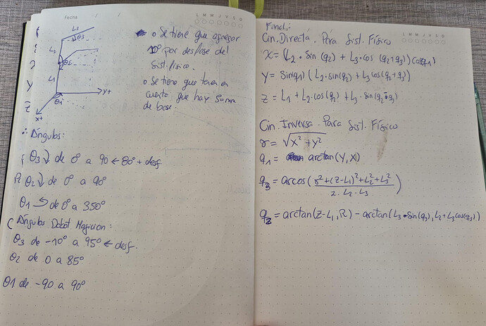

Hola a todos los internautas. Recién estoy por terminar la carrera, por lo que no tengo un conocimiento tan avanzado en programación de Arduino. Y más contra este reto que es utilizar motores paso a paso y drivers TB6600 que recién los veo. Utilizando varios videos de youtube y un poco de ayudita con el código he podido medio realizar que el brazo robot se mueva. El problema es el siguiente No puedo controlarlo ni va a la posición que quiero.
El brazo de 3GDL R-R-R cuenta con 3 motores paso a paso, sus respectivos drivers y 3 límites de carrera. Se desea que le puedas ingresar una secuencia de coordenadas x,y,z y el brazo pueda realizar la secuencia. El problema es que a veces pareciera que a los motores le cuesta mover el armazón, y en ese proceso pierde pasos. Lo que más me ha funcionado fue utilizar cinemática directa, ingresaba los ángulos y obtenía aproximadamente la posición que quería a puro prueba y error. Sin embargo, las coordenadas que me bota no tienen sentido alguno, pareciera que existiera en otro plano porque a veces mover 10mm a la izquierda o a la derecha viajaba entre los positivos y negativos como si nada, sin sentido. Además, descubrí que al ingresar los ángulos, el movimiento que realizará no es recta, sino tiene como una oscilación. Por lo que su función que es para un brazo tipo CNC no es posible porque debería realizar movimientos angulares y rectos. A continuación les dejo el codigo que estuve utilizando:

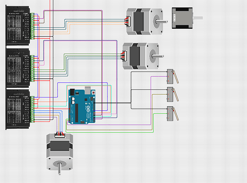

Además, pensé que podía ser mi cableado y la cantidad de pasos o micropasos que este tiene. Pero considero que lo configuré correctamente todos, pero sigue sin funcionar. Así que les dejo el cableado:
Tambien les dejo mi configuración de los drivers, el robot y los modelos de los motores.
Nota: Sé que en el código aparecen potenciometros. Es que intentaba controlarlos manualmente, grabar la posición y hacer que replique la secuencia. Spoiler, tampoco lo logré. Ya que al volver al Home, perdía pasos y en el 4 intento era inestabilidad total. Además, intenté utilizar un CNC shield para controlar los motores, pero tenia el mismo problema, a un motor le costaba moverse, el cual es levantar el brazo. Tuve la suposición de subirle un poco la corriente y así fue probando, pero más era lo que se calentaba que movia.

Sigue los consejos de @MaximoEsfuerzo, controlador TB6600, limites de corriente, micropasos, etc, etc.
Revisa cada situación, y cuando tienes los 3 con sus limites puedes volver al problema general y entonces si habla de cinemática directa o inversa.

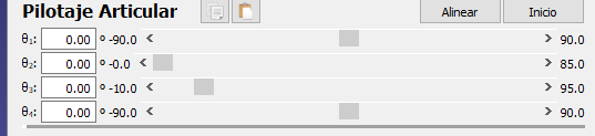

Hace poco encontré una aplicación llamada RoboDK, aunque es para un mayor control de brazos de 6GDL, voy a intentar empaparme de la aplicación y ejecución de movimiento del robot para traer nuevas actualizaciones mientras voy revisando posibles soluciones.
Mi suposición me dicta que no estoy codificando correctamente y algo está fallando. Tal vez la complejidad del estudiante me dicta a que debería agregar lazos de control para minimizar el error, etc etc. Pero viendo otros videos y proyectos similares en internet, realmente se puede lograr sin tanta complejidad. Así que no me rendiré.

Edit: Lo que hice en este código fue: anteriormente con los potenciómetros grabé los ángulos que debía tomar cada brazo para lograr hacer un cuadrado. Eso lo metí en la variable secuencia. Y utilizando interpolación conseguí que medio se acerque a la figura deseada. Pero da el mismo problema que comenté.

Ya corregí dicho error. Y probando un poco el codigo, creo que mi cinemática es lo que está fallando. Cuando introduzco mi angulos q1,q2,q3 y saca mis coordenadas en xyz y luego los vuelvo a introducir a mi cinematica inversa, en teoría, deberían ser los mismos valores. Pero me bota diferentes números.

Porque necesito que sea "codo arriba" por la forma del brazo. Pero no sé porque mis t1 t2 t3 no salen igual que mis q1 q2 q3 en algunos casos. Por ejemplo, cuando introduzco 180,50,20 me sale que t1 es 0 y por ende el motor no deberia moverse, pero no tiene sentido que no se mueva. Pero en mi codigo arduino al poner, sí gira 180°, ya que está con los valores que le ingreso.
Ahora cabe recalcar que descubrí que mis motores paso a paso tenia moto reductores que son FLE42-10. Por lo que a mis pasos tuve que multiplicar por 10. Aún así. Probando girar 180°, tuve que ponerle una cantidad de pasos exagerada porque sino no llegaba.

No entiendo que estoy haciendo mal. Encontré un modelo similar que se llama Dobot magician. Intenté utilizar la cinematica que se encuentran en internet que hay varios papers. Pero sigue sin salirme :cry:. Estoy que me guio con la app RoboDK del Dobot Magician para ver las coordenadas, pero nada.
He tenido un avance, ya sé cuales son los rangos efectivos para mis motores y la cinematica directa medio funciona ir a los angulos que le doy. Seguiré revisando que más se puede mejorar.
Ya entendí porque el valor de esos pasos. Es porque
const float pasos_por_rev = 8000.0*(1.035);  // 200 * 4 * 10*ajuste = 8280.0 pasos/rev
200 de los pasos, 4 de mi microstep, 10 del reductor y un ajuste por la misma friccion. Y ahí si llega a los 180° que le doy.
Edit: Además, el porqué de los cambios de signos es que yo inicializo mi home en el 0,0,0 que es cuando choca los motores con los fin de carrera. Por ende, por más que los cálculos me den valores negativos en q1q2q3. Estos no pueden tener valores negativos porque colisionan. Pero eso también conlleva a que los cálculos salgan mal, me parece.
Por eso digo que el robot Dobot Magician se asemeja porque

Por mi sistema, necesito que mis ángulos estén estrictamente en el primer cuadrante para tener que sean siempre positivos, ya que estoy tomando mi home como q1,q2,q3=0,0,0. Así que no pueden ser negativos porque se empiezan a chocar contra los limites de carrera.
Me estuve viendo varios videos de cinemática para brazos de 3 GDL e inclusive los de 4 GDL donde su efector final solo gira ahí mismo. Y me he dado cuenta que esos cálculos para brazos "estándar" no funcionan para mi brazo. Esto se explica un poco mejor de los cálculos que hice.
Lo que ocurre es lo siguiente, En el dobot magician dice que sus limites son -10<q3<95, 0<q2<85 y -90<q1<90. Pero en mi brazo dije que no puede admitir angulos negativos puesto que su home es el extremo de todo y mis angulos en 0. Por ende Sería aproximadamente 0<q3<90, 0<q2<90 y 0<q1<350. Con esto en mente decidí hacer la cinemática nuevamente.
Teniendo que en mi Cinematica Directa es:
R=L2*S2+L3*C23;
X=R*C1;
Y=R*S1;
Z=L1+L2*C2+L3*S23;
Y ahora sí tiene sentido cuando lo probé. Estuve midiendo con una cinta métrica y al darle al home (0,0,0) es 170,0,250. Ya que en el home mi q2 está totalmente vertical, por lo que en X solo influye L3. Y mi Z sería L1 y L1. Me aseguré en ver cuales caían en 0 o 1 para los senos y cosenos. Luego probé con otros valores como (90,20,30) y me di cuenta que mi Z aumenta cuando debía bajar. Así que por eso resto en Z en sin(q2-q3). Con esto, mis calculos están correctos en el sistema real. Yo le doy los angulos y me van a las coordenadas que quiero.
Sin embargo, quiero intentar lo mismo para la cinemática inversa y me encuentro con problemas. Ni se acerca ni logra dar los angulos en los cuadrantes correctos.
