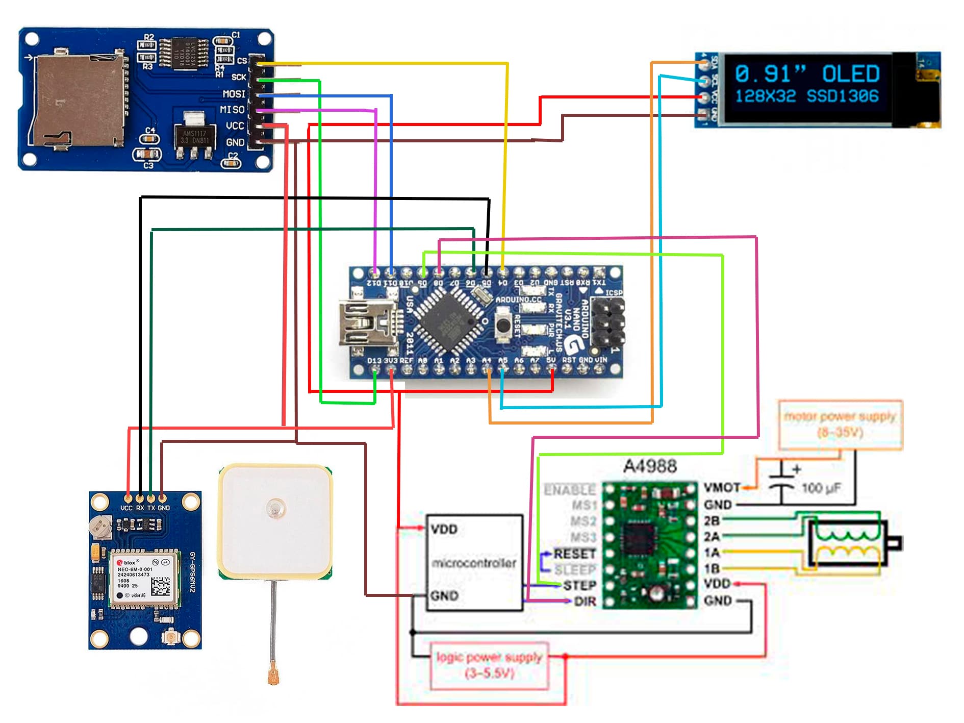

Buenas a todos los foreros. Es mi primer post ya que estoy loco intentando entender el problema y no consigo dar con él. Estoy intentando desarrollar un velocimetro que mida la velocidad por gps y me la muestre de forma analógica con un motor paso a paso y una aguja que se mueble por el tablero donde están marcadas las velocidades. Comencé haciendo el código por separado de todos los elementos y todo funcionaba pero cuando hice el código general para todo vinieron los problemas. Si conecto todo menos el módulo GPS los kilometros guardados en la SD se muestran en la pantalla oled, pero si conecto el módulo GPS me muestra que hubo un error abriendo la tarjeta SD. He mirado y remirado el codigo y siempre el mismo problema. Estoy utilizando un arduino nano .Pongo el codigo para que le echeis un vistazo:

Quita esa línea, el puerto serial ya fue iniciado en la primer línea de setup().
No hay razón para que el GPS interfiera con la SD.
Sube un esquema de las conexiones, puedes hacerlo a mano y subir una foto (por favor no lo hagas con fritzing).

he hecho una lista con las conexiones, ya que no me aclaro para hacer un esquema en el ordenador y a mano con tantas conexiones se emborrona mucho, asi que aqui va:
D2-Botón
D4-Cs(SD)
D5-Rx(GPS)
D6-Tx(GPS)
D8-DIR(Controlador motor paso a paso)
D9-STEP(Controlador motor paso a paso)
D11-MOSI(SD)
D12-MISO(SD)
D13-SCK(SD)
A4 -SPA(OLED)
A5-SCK(OLED)
Faltan las conexiones de coltaje y tierrra que cada componente tiene el suyo.
Aquí estarían las conexiones entre la placa y los demas módulos. Pienso que hay un conflicto entre la SD y el modulo GPS (GPS neo6m).
Gracias.

Esquema, no lista de pines. Sino el esquema lo tengo que hacer yo y no es el caso.

Pues aqui el esquema(lo he hecho lo mejor que he podido).
Respecto a lo que dices, también utilizas una SD? Si desconecto el GPS como dije todo funciona. La SD abre el archivo y lo muestra y si conecto el GPS me aparece el mensaje de no se pudo inicializar SD y ahí se queda. Ni velocidad ni el archivo de la SD ni nada.

Vale creo que he encontrado el problema. Al conectar varias cosas tanto a 3 como a 5 voltios la placa no es capaz de darle suficiente corriente a todos los elementos y por eso mismo se apaga alguno de ellos dando así el error.
Una vez revisado como alimentar todo ya funciona. Muchas gracias por la ayuda!
