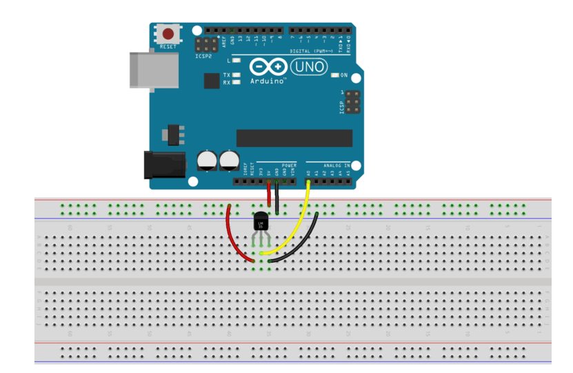

Metti uno schema dei collegamenti e delle alimentazioni ...
... gli LM35 sono sensori non raziometrici e come tali sono insensibili alle variazioni di tensione (dentro gli LM35 c'è un generatore a corrente costante, usato per la misura, che li rende indipendenti dalla tensione di alimentazione, che può essere compresa tra 4 e 30 V, e anche al rumore sulla stessa se non è troppo alto).
Il problema, in funzione dell'ampiezza delle oscillazioni, potrebbe essere l'ADC della MCU che richiede un riferimento di tensione preciso e noto (più gli eventuali problemi legati al rumore che possono causare notevoli fluttuazioni nella misura).
Guglielmo
Questa. Copiata paro paro da quanto ho trovato sull'argomento
Si beh ovviamente nello sketch ho collegato A0 e tolto A1 per essere coerente con l'immagine.
