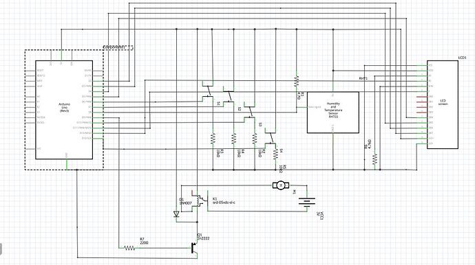

sto facendo un progetto universitario con arduino. Si tratta di un progetto semplice, devo attivare un motorino tramite relè (srd-05vdc-sl-c) collegato a un transistor 2n2222A, e quando supera una certa temperatura il motorino si attiva. nel progetto uso un LCD per visualizzare i dati, 4 pulsanti per regolare la temperatura, per resettare Tmax , Min e un dht111.
il problema e che facendo delle prove il relè si attiva quando metto una RB di 220 ohm, mentre gia a 440 ohm non va..
non capisco.., in teoria cosi ho una IB di almeno 18 mA e una IC di almeno 180 mA( visto che sto lavorando in saturazione e dal datasheet vedo che IC=10IB). magari sto interpretando male il datasheet..
come faccio a trovare il valore esatto di RB per far andare in saturazione il bjt?

allora vi spiego dal pin 9 ho inserito un RB8 da 220 ohm che è collegata alla base del transistor. emettitore a gnd e collettore al relè.
ho messo un diodo di protezione ed ho collegato l altro estremo del relè ai 5 volt di arduino.
mettendo una rb di 440 ohm non parte nulla invece da 220 si..io non so come calcolarla esattamente anche perche secondo i calcoli che ho fatto non mi esce.. il relè ha una r di 55 ohm e una I di 89.3 mA ( ecco il datasheet Download - Parallax).
il transistor invece è questo Intelligent Power and Sensing Technologies | onsemi
grazie ancora ragazzi

ecco a voi lo schema del circuito:)
circuito.fzz (18.9 KB)
sorry non ho fzz installato su questo pc :frowning:
ecco cosi dovresti vederlo :slight_smile:
comunque con quel circuito voglio simulare il funzionamento di un riscaldatore di una serra dove tramite i pulsanti ((S1 E S2) scelgo la temperatura che desidero, con il pulsante S3 resetto i valori min e max di umidità e Temp mentre con l altro tasto passo dalla schermata dove imposto la temperatura a quella dove ci sono i valori min e max di T e umidità.
se ad esempio scelgo la temp di 20 gradi e ne ho 18, scatta il motorino fino a quando non raggiunge la T di 20 gradi.

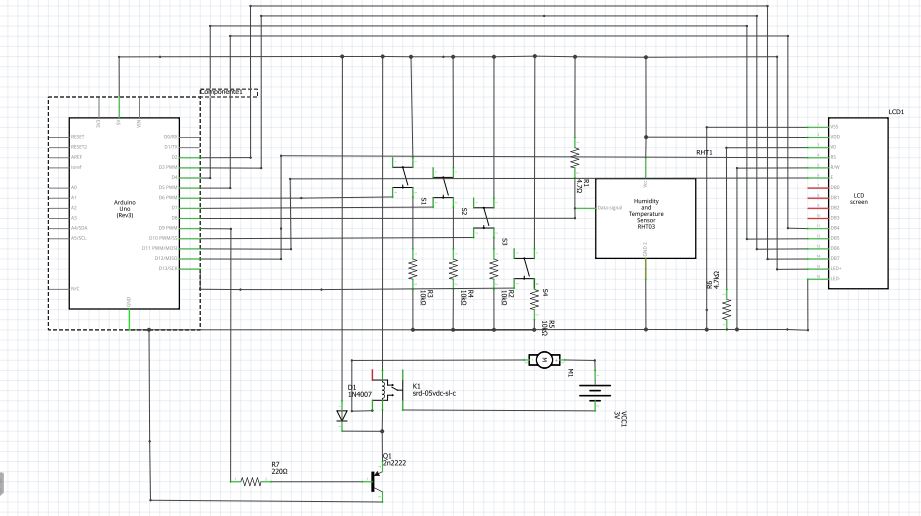

Il diodo nello schema è al contrario e indichi un PNP al posto di un NPN.
Esempio
Non considerare il collegamento dell'utilizzatore di questo schema.
si ora lo vedo, ma il tuo non è un 2n2222... concordo con lo schema di PaoloP :slight_smile:
edit.. l'emettitore se il tuo 2n2222 e to 18 è quello con la linguetta
si scusate il diodo l ho disegnato al contrario..comunque nel circuito uso un 2n2222 ho problemi nel calcolare la resistenza di base per farlo andare in saturazione..

mettendo una resistenza di 1kohm o di 400 non scatta..scatta solo con una da 220 ohm..non capisco perche
O il transistor è guasto o il circuito non è collegato in maniera corretta perchè come ti hanno detto anche con 2k2 dovrebbe andare
Considera anche che tra il modello plastico to92 e il modello in metallo to18 i pin E e C sono invertiti
ecco ragazzi risolto il mistero..io ero andato al negozio di elettronica per prendere un 2n2222a e quella del negozio mi ha dato un PN2222..erano invertiti i pin..fanno proprio dei danni ste donne! :stuck_out_tongue:
