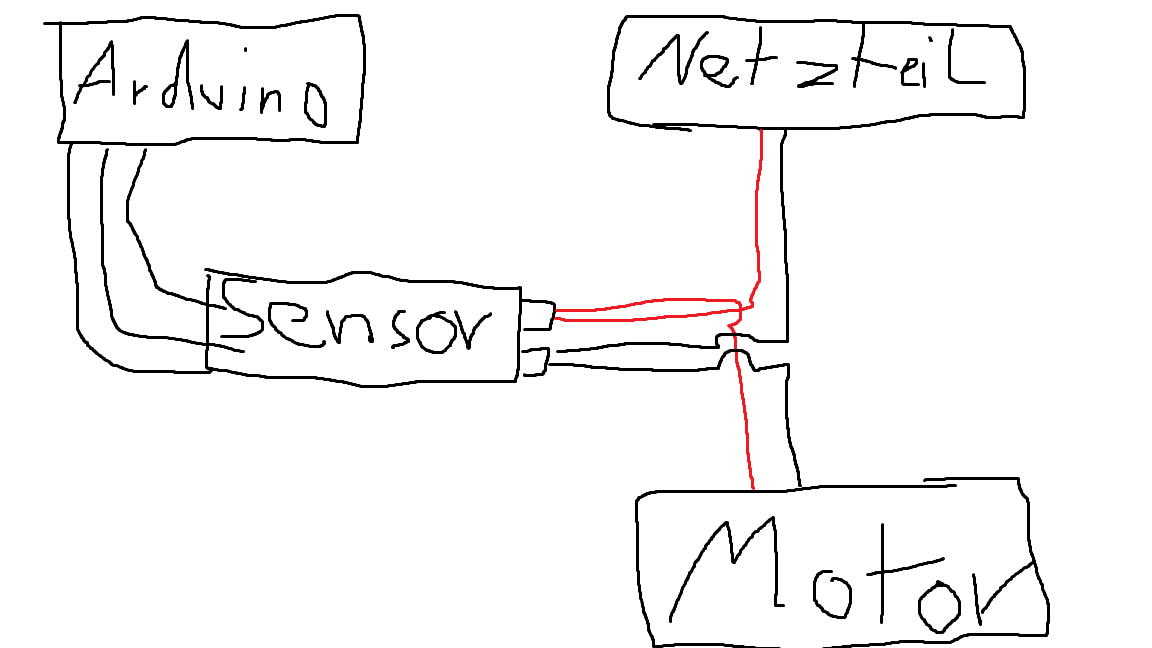

Wenn ich meinen Sensor (wie auf dem ersten Bild) anklemme bekomme ich exakt die Ampere die ich am Netzteil einstelle angezeigt. Schonmal ziemlich geil. Wenn ich jetzt aber wie auf dem zweiten Bild einen Verbrauchenr (meinen 12V Motor) anklemme und der ACS712 PLus vom Netzteil bekommt und abgehend zum Motor geht, bekomme ich kaum andere Werte angezeigt als wenn nichts angeklemmt wäre. auf Minus das gleiche Spiel aber der strom fließt ja von Minus nach Plus. deshalb wollte ich hinter den Verbraucher.
Heißt: plus und minus vom Netzteil direkt an den Sensor angeklemmt bekomme ich genau das angezeigt was ich will. Wenn ich den ACS712 auf plus oder minus zwischen Netzteil und Motor anklemme bekomme ich werte als wäre er nicht angeschlossen.

Wie viel Strom soll der Verbraucher den Du angeschlossen hast den ziehen? Auf dem Bild ist keiner zu sehen, also kann man das auch nicht einschätzen.
Dreht sich der Motor?
was für motor ist das? ist da Kondensator irgenwo um Stromimpulse zu glätten?
es ist ein 12V 1,6A DC motor
nein kein kondensator verbaut, es ist ein 12 V 1,6A DC Gertiebemotor
ja egal ob ich zb. Plus über den Sensor oder direkt am Netzteil betreibe, dreht er sich. der Punkt ist nur das ich keine Messergebnise bekomme

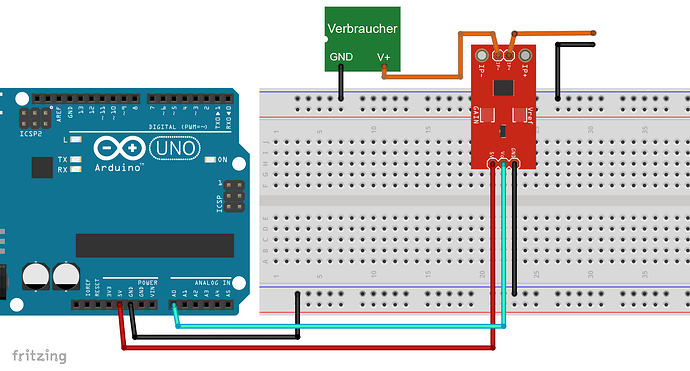

zum verständnis. es geht um den motor an der welle. den Ampere Wert auszulesen. Ich habe folgende schaltungen probiert (wie im abgebildet im Internet):
Hier läuft der Motor jedoch bekomme ich keinen richtigen wert: ca 100-300mA
und wenn ich folgende Schaltung probiere:
dreht sich der motor nicht.
nur in dieser schaltung bekomme ich den eingestelten wert vom Netzteil im seriellen monitor
Die erste Schaltung ist korrekt. Dass du nur 200-300mA bekommts, kann richtig sein. Denn der Motor braucht nur im Anlauf viel Strom, oder wenn er etwas ziehen muss. Wenn er frei läuft, also keine Kraft aufwenden muss, kann das jederzeit stimmen mit den 200-300mA.

Bei der 2. Schaltung schließt Du das Netzteil kurz.
Grüße Uwe
3 auch
Zustimm.

Ich mich vor einiger Zeit mit den ACS beschäftigt, was bei den sehr wichtig ist, ist sehr stabile Spannung am VCC, am Mega ist die Spannung bei Versorgung über USB < 5V was auch im Sketch angepasst muss sein muss.
Die ACS sind sehr empfindlich auf Fremdmagnetfelder, im unterem Messbereich tanzen die angezeigte Werte unheimlich.
Wenn du solche niedrige werte messen willst dann ist der 30A schlecht ausgewählt.
Persönlich liegen meine ACS in der Kiste, und habe im Endeffekt INA219 genommen mit angepasstem Shunt, streut nicht so ist stabil und unempfindlich auf die VCC.
Die INA219 als Modul sind nur bis 3A vorgesehen.
wie andere schon geschrieben haben, ohne Last am Motor braucht der auch nicht mehr Strom. Das kannst Du doch ganz einfach überprüfen indem Du ein Amperemeter mit in die Leitung schließt.
Ansonsten geht es mir wie @fony, - meine ACS verstauben auch in irgend einer Kiste. Für alles wo ich Strom messen will verwende ich nur noch "INAxx" Varianten mit angepasstem shunt, ist viel genauer, stabiler und braucht weniger Strom.
