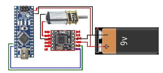

Voici mon montage
et mon programme :

Quelque soit la carte, quelque soit le moteur, ces derniers ne tournent jamais. Pourtant, en les connectant directement sur les pin 5V et GND de l'arduino pour tester, ils fonctionnent bien.
Quand je teste le voltage en sortie, j'ai toujours zéro, nada, rien, 0, etc. En entrée, depuis une pile 9v, j'ai bien mes 9v. Le module Arduino qui est alimenté en Vin et GND par la même pile (mais le problème existe également quand les deux cartes sont alimentées séparément) j'ai bien 5v sur la pin 5V.
Je ne sais plus quoi faire pour faire tourner ces p...... de moteurs.

Bonjour jcg95
Si je prends cet exemple:
La première chose qui apparaît est que le GND du Nano n'est pas connecté au GND du driver.
Puis, ces piles 9V ne sont pas du tout adaptées à ce genre d'application.
A+
Cordialement
jpbbricole

Pour la connexion de l'Arduino, erreur de schéma, dans la réalité, il est bien connecté, désolé je remets le schéma corrigé .
Pour la pile, pourquoi ce type de pile ne serait pas adapté ? Même si la durée de vie est courte, même si la stabilité de la fourniture est discutable, pour faire mes tests ça devrait pouvoir suffire ? Sachant que ce test fonctionne :

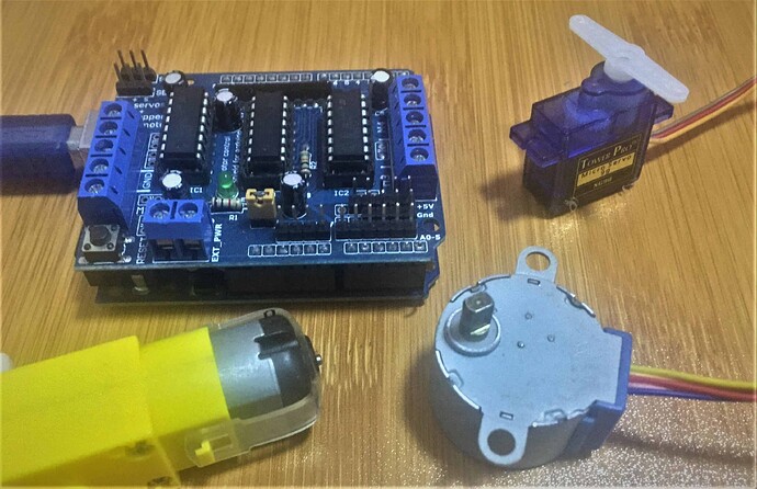

J'ai essayé avec le shield L293D et ça fonctionne nickel avec le programme et câblage ci-dessous:

Pour les tests avec un L293D j’ai beau faire des configurations ultra simples et minimaliste aucun de mes moteurs ne fonctionnent. Ce qui m’étonne le plus c’est qu’en testant les valeurs aux sorties, j’ai toujours zéro, donc pas assez pour alimenter les moteurs, ceci avec une L293D pour Uno ou une mini l293D pour nano ou une drv8833. J’ai aussi tester avec une alimentation externe (chargeur en 9v) et idem. Je pense que je dois être maudit ou que la maison émet des ondes néfastes !:weary:

As tu fais l'essai du sketch dans le lien du post #4 en connectant ton moteur sur
Attention, pour ce qui est de l'alimentation:
Considérations relatives à l’alimentation électrique du pilote de moteur L293D.
Si vous utilisez une seule alimentation pour l'Arduino et les moteurs, branchez-la simplement sur la prise CC de la carte Arduino ou utilisez le bloc EXT_PWR sur le blindage. Assurez-vous que le cavalier d'alimentation sur le blindage du moteur est en place. Cette méthode est la meilleure si la tension d'alimentation du moteur est inférieure à 12 V.
Vous pouvez également utiliser deux alimentations séparées pour l'Arduino et les moteurs. Par exemple, vous pouvez alimenter l'Arduino via l'USB et le moteur alimenté par une alimentation CC ou utiliser deux alimentations CC séparées pour l'Arduino et les moteurs. Dans ce cas, assurez-vous que le cavalier est retiré du blindage du moteur.

Je l'ai essayé en vrai avec le moteur sur le slot 4 et ça fonctionne avec alimentation sur EXT-PWR.
C'est une mauvaise traduction de Google, ce blindage est le shield.

Je souhaitai utiliser une carte DRV8833 pour certaines raisons en particulier la taille et l'association possible avec un arduino nano. J'avais le même problème qu'avec ma L293D, c'est à dire que rien ne sortait des pin out.
Voici un nouveau schéma de ma qui lui est opérationnel :
où j'ai ajouté le "réveil" (utilisation de digitalWrite sur la pin SLEEP de la carte) et les moteurs se sont mis à fonctionner parfaitement.
Je vais tout de même vérifier qu'il n'y a pas de conflit avec le driver IRRemote et le driver DRV8833.h utilisé.
Pour information, sur cette carte les pins IN et OUT sont bien croisées, allez savoir pourquoi !
Voici mon code de test opérationnel avec le montage présenté ci-dessus.

J'ai vu qu'on pouvait mettre un pont de soudure au dos de la carte pour qu'elle soit active en permanence sans avoir à gérer le SLEEP.
Oui, j'ai vu cela aussi mais la soudure ou la désolidarisation a un caractère définitif et une fausse manipulation peut avoir des conséquences graves. Ce réveil logiciel reste plus doux et souple.
De plus, j'ai lu que par défaut le SLEEP est HIGH ce qui est en contradiction avec le fait que j'ai du le faire dans mon programme pour activer la carte. Peut-être que c'est différent selon le fabriquant de la carte. N'ayant aucune certitude sur la situation exacte de ce composant, je préfère gérer par soft.
