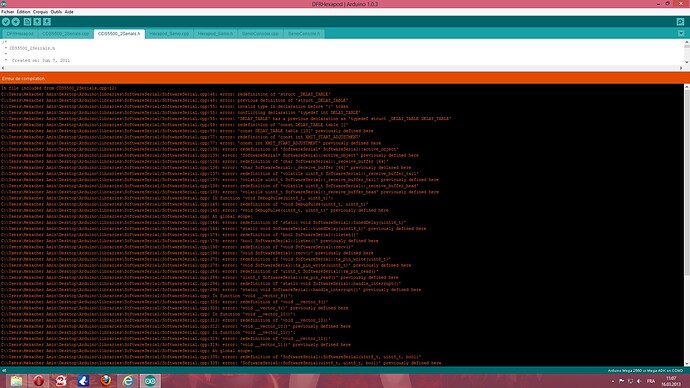

je sollicite votre aide pour résoudre un problème que je rencontre dans mon projet. Étant en train de réaliser un hexapode, il m'est nécessaire d'utiliser la bibliothèque SoftwareSerial, pour pouvoir utiliser les fonctions Serial. J'ai donc importé cette bibliothèque dans les différents fichiers de mon code (que j'ai attaché en pièce jointe) mais, lorsque je lance la compilation avec mon Arduino Mega 2560, je reçois une pléiade d'erreurs qui, semblerait-il, proviennent de la bibliothèque en question (j'ai attaché une capture d'écran avec une bonne partie des erreurs).
La question que je me pose donc est de savoir si ces erreurs proviennent de conflits entre mon code et la bibliothèque, ou bien est-ce la manière d'importer la bibliothèque qui est fausse ?
Merci d'avance pour vos réponses.

Le probléme est là :
#include <SoftwareSerial.cpp>
On inclut que les .h des librairies, pas les .cpp sinon boom! :wink:

merci beaucoup pour ta réponse ! Grâce à ça, bon nombre d'erreurs ont foutu le camp :*
Cependant, ça a donné naissance à une autre erreur dont je ne comprends pas la raison. Voici une partie du code principal (DFRHexapod) :
