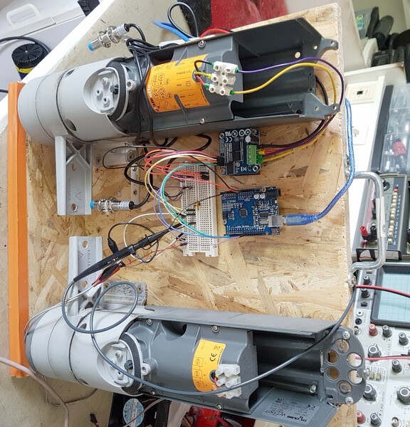

Bonjour à tous,
Je débute sur Arduino et sur le forum (j'ai déjà réalisé quand même quelques projets qui fonctionnent).
J'ai commencé la réalisation d'un automatisme de portail sous Arduino avec 2 moteurs de récupération.
Je rencontre un petit problème sur lequel j'ai passé quelques heures sans succès.
J'ai besoin de réaliser une boucle qui sort lorsque l'une ou l'autre des 2 conditions et vrai:
While (condition1 || condition2){
mise à jour condition 1
mise à jour condition 2
suite du programme
Il se trouve que la fonction "ou" (||) ne fonctionne pas. Si je place une seule une des 2 condition sans le "ou" || cela fonctionne très bien mais si je mets les 2 avec || le programme ne sort pas de la boucle alors que j'ai vérifié avec le moniteur série les variables sont OK et à un moment elles devraient sortir de la boucle...
Idem avec la fonction If
If(condition1 || condition2)...
Bien sûr, à chaque fois mon programme est bien compilé et ne retourne pas d'erreurs.
J'ai bricolé avec 2 boucles If imbriquée tout fonctionne, mais je trouverais plus élégant de passer par while si je souhaite rajouter d'autres conditions.
Je pense que je ne maîtrise pas correctement la fonction While ou la la fonction "ou" ||, j'ai cherché bien sûr sur le net, j'ai trouvé des exemples similaires avec "et" && mais pas avec "ou" ||...
Voici ci-dessous mon code dans son état actuel, pas terminé en cours de développement, il fonctionne pour l'instant sur une maquette et seulement sur un des moteurs.
Je vous remercie par avance pour votre aide
Frédéric

Le code est en contradiction avec le commentaire.
ET : &&
OU : ||
2 if imbriqué fonctionnent comme un AND et pas comme un OR
Change ton || par &&

Bonjour,
Tout d'abord merci à tous pour vos réponses multiples et rapides.
En effet hbachetti mon code et en opposition avec le commentaire... Je souhaite que tant que le Détecteur Ouverture Gauche est à l'état LOW ou le Courant Ouverture Gauche est inférieur à 500, faire en boucle le rafraîchissement de ces 2 conditions jusqu'à qu'une des 2 s'active pour déclencher l’arrêt du moteur.
Pour résumer, si le courant dépasse le seuil ou si le détecteur s'actionne, le moteur s'arrête.
Je pense d’après vos réponses que je n'ai pas compris le fonctionnement de la bouche while que j'utilise pour la première fois... je vais refaire des essais
Désolé Charly26, je n'en suis pas encore aux boutons ou télécommande, pour l'instant je veux que ma maquette s'ouvre et se ferme en continu. Je verrai par la suite pour intégrer les boutons de télécommande à l'aide d'une interruption qui "réveille" l'Arduino, mais je n'en suis pas encore là!
La maquette, pour l'instant, n'a qu'un moteur sur lequel je teste les capteurs de fin de course et le capteur de courant (voir photo) jointe.
Il y aura bien sûr ensuite les délais de sécurité, le démarrage progressif, la barrière IR, le gyro... mais ce sera plus tard!
Pour info ci-dessous le code avec les if qui lui fonctionne très bien mais très maladroit :

Effectivement le goto fait un peu cochon.
Au risque d'insister :
savoriano:
Si tes deux IF imbriqués te donnent satisfaction, il s'agit bien d'un ET, et non pas d'un OU.
  Tant que capteur non atteint ET courant < 220 {
    relire capteur
    relire courant
  stop
En simplifiant :
// si les variables etat_DOG et valeur_CG sont inutiles par ailleurs
  while (digitalRead(DOG) == LOW && analogRead(CG) < 220) {}
  digitalWrite( OG , LOW );

Bonjour,
Merci encore à tous pour votre aide et vos conseils, j'ai fini par comprendre mon erreur, quel boulet !!! J'ai honte, c'était trop simple... :confused:
Voici mon nouveau code qui fonctionne maintenant très bien:

Comme vous pouvez le constater, je me suis amusé à enregistrer la courbe de consommation du moteur au démarrage avec le moniteur série et en faire une courbe avec les données recopiées sur tableur, pour le fun le résultat en pièce jointe. Dans le code ci-dessus, les puristes verront que je n'enregistre pas depuis la mise en route mais après le délai, c'était pour déterminer la valeur optimale de courant à ne pas dépasser, pour la version finale, j'ai mis la communication série en commentaire.
Pour info, j'utilise pour commander les moteurs des ponts en H avec deux BTS7960B que l'on trouve pas chers (Lien)et qui intègrent un capteur de courant. Le problème est qu'il y a donc, sur la carte, un capteur par circuit qu'il faut coupleur les deux avec 2 diodes et un circuit intégrateur RC pour économiser 2 entrés analogiques sur l'Arduino.
Pour ce qui est de la future utilisation des interruptions, ce sera uniquement pour réveiller d'Arduino par la télécommande car dans le cas de l'ouverture/fermeture d'un portail 2 fois par jour, il va passer le plus clair de son temps en veille. J'ai déjà utilisé ce principe sur ma commande de store et ça fonctionne très bien depuis déjà quelques années.
Peut-être aussi une version avec ESP32 pour commande par smartphone et wifi intégrée, mais ce sera pour bien plus tard...
Encore merci à tous, dans le prochain post, je vous mettrai un schéma propre du montage prévisionnel.
Frédéric
