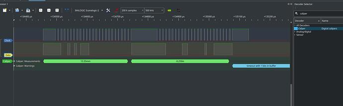

Maintenant c'est bon pour Pulseview, pour les valeurs c'est faux bien sûr 15.55 mm alors que ça devrait être 0.00 mm
500 kHz ne me parait pas suffisant , les impulsions d'horloge ne sont pas assez finement saisies pour que le décodeur donne un résultat fiable. N'ayant pas un nombre suffisant de points pour chaque état logique de l'hotloge ,Pulseview ne peur respecter leurs durées
Le décodeurs table sur un timing précis des états logiques reçus
mets en ligne le fichier Pulseview, c'est plus pratique à étudier qu'une image

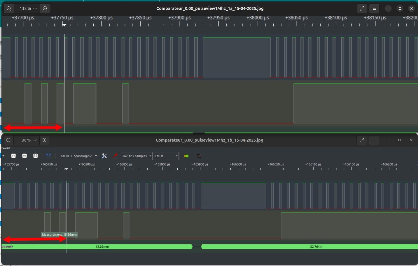

Pour donner une image à tous de ce que je considère comme "instable", c'est au début avant le trait blanc c'est différent à chaque fois,
et après c'est "stable" à priori toujours identique quand le comparateur affiche 0.00 mm.
Et évidemment la valeur de 15.36 mm ne correspond pas à l’affichage du comparateur 0.00 mm

Tant que je ne vois pas le décodeur fonctionner correctement je ne peux pas conclure + je laisse totalement de côté 'linstabilité' (bruit) qui est un détail tant qu'on n'a pas compris l'essentiel.
Avec tes derniers enregistrements le décodeur foire , il ne détecte pas les bonnes frontières pour les deux mots de 24bits -> les résultats numériques n'ont aucun intérêt

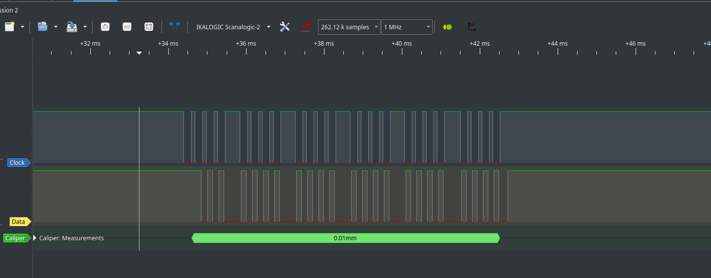

Remarque : si on reprend l'image du message #78 mais que l'on inverse DATA par rapport à ce que l'on voit le second mot de la trame serait quasi nul ce qui serait sympa pour la valeur relative au dernier Zéro mémorisé.
(seuls les 4 bits de poids faibles seraient à 1, tous les autres à 0, soit le nombre binaire de 23 bits suivant
soit le nombre
MSB....................................LSB
00000000000000000001111
il me semble qu'en l'état Pulseview permet déjà de répérer sur les chronogrammes un candidat intéressant pour la valeur de la mesure : le second mot de la trame. ça vaudrait peut être le coup de tenter un code Arduino en te replaçant dans les mêmes conditions que pour l'image ci dessus, le code capturerait le complément de l'état de DATA à chaque front montant de CLOCK une fois terminé l'intervalle entre les deux mots de 24 bits de la trame de 48 bits
Le bits capturés seraient rangés en commençant par les poids faibles
le nombre de 23 bits (laisser tomber le 24e,) serait considéré comme résultat brut de mesure à convertir ensuite dans l'unité désirée

d'après ce qui est écrit dans le code source en Python du décodeur , il est pour ce (Chinese Scale Protocole de cette page (2x24bits) qui ressemble fortement t aux chronogrammes relevés
https://www.shumatech.com/support/chinese_scales.htm#Chinese%20Scale%20Protocol
perso : comme écrit ci dessus j'ai maintenant l'impression que les chronogrames de Pulseview (pas la valeur numérique du décodeur) montrent , dans le second mot de la trame un nombre de 23 bits à exploiter , il vaut zéro quand l'affichage vaut zéro aux 4 bits de poids faibles près (le bruit)
Oui rapidement c'est bien pour le PAC le décodeur est fait pour ce protocole

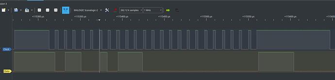

Le plus simple est peut être de détecter le début de la trame (tempo) puis récupérer ses deux mots de 24 bits
structure d'une trame de 2 mots série synchrone de 24 bits
intervalle entre deux trames : 128ms
