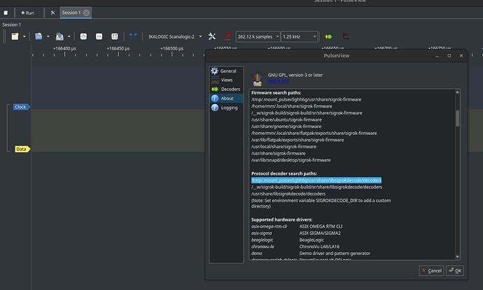

J'ai essayé d'ajouter
Comparateur
dans les décodeurs mais le dossier decoders n'est pas modifiable pour le moment.
J'ai été dans Settings (à droite de Run), et About, ensuite :
Protocol decoder search paths:
/tmp/.mount_pulsevSghh6g/usr/share/libsigrokdecode/decoders
/__w/sigrok-build/sigrok-build/sr/share/libsigrokdecode/decoders
(Note: Set environment variable SIGROKDECODE_DIR to add a custom directory)
j'ai cherché /tmp/.mount_pulsevSghh6g/usr/share/libsigrokdecode/decoders
mais je ne peux pas ajouter Comparateur dans le dossier decoders
il sûrement possible de l'ajouter mais je ne sais pas comment...
je viens de voir pour Ubuntu : .local/share/libsigrokdecode/decoders
évidemment c'est pareil.
J'ai trouvé quand même, je ne suis pas doué !
pour changer les droits
sudo chown -R ton-nom-utilisateur ~/Documents

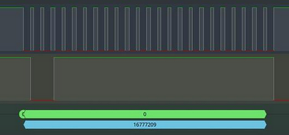

ici en prenant les 23 premiers bits (le 24e est le signe d'après les infos sur ce protocole) du second mot on obtient la valeur 37 avec le décodeur de fdufnews
si le 23 bits de ce mot étaient à 1 le nombre serait égal à 8 388 607
37/ 8 388 607 ça fait un bon candidat pour un 'zéro physique',
En faisant une acquisition pour la plus grande mesure possible avec ce comparateur il y a sans doute moyen de trouver le coefficient de conversion en mm

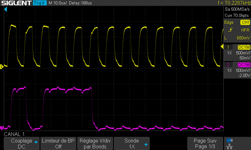

Je n’exclu toujours pas que l’image donnée par l’oscillo soit déformée par l’oscillo.
Je te propose une manip pour lever le doute.
Tu utilises des sondes avec côté signal un embout grip-fil et côté masse un câble terminé par une pince crocodile.
Quel est la longueur de ce fil ?
Fait-il une boucle ?
Si tu as un point de reprise de masse proche (moins d’un cm) retire l’adaptateur grip-fil, retire le cordon de masse crocodile :crocodile: .
Tu aura accès à une fine pointe de mesure (fragile) qui surmonte un anneau métallique qui est la masse.
Recommences ta mesure : elle devrait être bien plus proche de la réalité.
Contrairement aux apparences les mesures a l’oscillo sont difficiles car souvent piegeantes.
As tu essayé de faire un relevé avec un analyseur logique ?
L’un ne remplace pas l’autre, oscillo et analyseur logique sont complémentaires.
68tjs j'utilise la prise de masse de la sonde, je ne peux pas faire plus court.
J'ai enlevé les adaptateurs grip-fil, donc directement la pointe, la masse juste à coté.
sans grip-fil
avec grip-fil
je suis d'accord que l'oscillo voit un peu de tout.

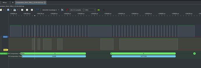

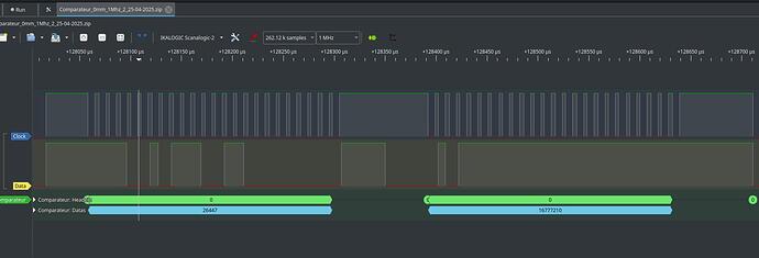

Une mesure Pulseview avec 3 ensembles de signaux :
Comparateur_0mm_1Mhz_2_25-04-2025.zip (868 Bytes)
en comparant le second mot pour 0mm içi (message #127)
et là (message précédent)
j'ai l'impression que la valeur est en 'binaire complémenté à 2' (a gérer dans un entier signé dans le code)
d'où la bascule , autour du nombre zéro,
d'un nombre binaire ou tous les bits sont à zéro
à un nombre où tous les bits sont à un
(je ne tiens pas compte du bruit de la mesure , bits de poids faible faible)
