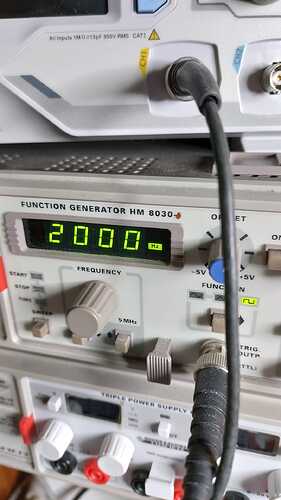

salut
j'avais fait un petit programme pour jouer avec le chrono entre deux évènements.
il tourne sur uno. je viens de le retester avec un générateur de fréquences en signal carré à 2000hz
le signal ne peut être entré que par D8.
il donne le temps entre deux flancs montants ( soit la période du signal ) . pour 2000Hz, la période est de 500µS. sur le moniteur on voit quelques loupés, (il affiche 2 périodes cumulées).
j'ai laissé (en commentaire) des serial.print qui m'ont permis de suivre et corriger.

autrement, je t'en ai préparé un autre,
Uno, l'impulsion sur D2 et D3
test à 2000Hz, c'est bien la durée du pulse qui est affichée

est ce que ca réponds à ce que tu veux faire?
ce n'est que le pulse, mais tu veux aussi le temps entre deux pulses ?
si oui, même montage: UNO, pulse sur D2 et D3 et moniteur sur 2000000
ce programme mesure la durée du pulse et la durée entre deux pulses

Mon programme, que la partie qui pose problème c'est ce que j'avais mis avant. Il y a tout pour programmer un Nano.
Pour le moment j'essaye avec un signal carré, 100 us à l'état 1 etc soit 5 kHz, et comme avant j'ai digitalRead PMHAvant HIGH à 0 donc des temps complètement erronés, bizarre.
