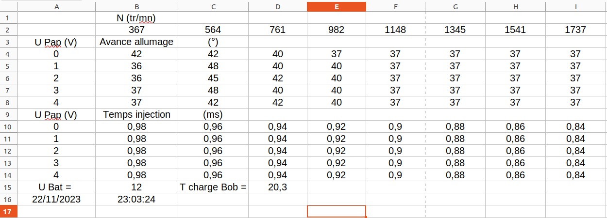

à l'écran:
Merci.

Après avoir mis mes paramètres et adapter les serialPrint pour envoi dans le tableau j'obtiens des valeurs dans quelques colonnes, sinon des 0 dans les autres.
Le code de la mesure de l'avance seule donne toujours 36 à 37°, conforme à la réalité.
Ma version un peu corrigée, attente plus courte, et les serialPrint, correction de N
moto_michel_m_V2bis.zip (9.6 KB)
J'essaye de "bricoler" un peu, en comparant avec le code qui fait les bonnes mesures
et j'arrive à trouver le bon angle mais pas au début, c'est un peu instable

les calculs ne veulent pas dire grand chose, mais on voit que le prg s'exécute et que les interruptions sont bien appelées ( 1 , 2 , 3 )
Bonjour dfgh,
C'est de mieux en mieux, je suis rassuré c'est possible !
Alors effectivement j'ai vu les 123 à chaque pas de U Pap, ensuite j'ai commenté ces lignes, et j'avais la moitié de la valeur attendue, j'ai simplement enlevé le *2 qui n'y était pas avant dans le serialPrint,
et là j'ai bien 36 à 37°, sauf la première colonne du régime N le plus bas, mais après c'est bon jusqu'au régime maxi.
Super !

Tableau des résultats
Donc juste la première colonne pour N = 367 tr/mn, peut-être augmenter le délai "attente" qui est court pour les essais, ou commencer N plus bas à 0 et ne pas tenir compte de cette colonne
Temps "attente" à 100 ms entre mesures, 4 boucles de mesures c'est parfait cette fois
