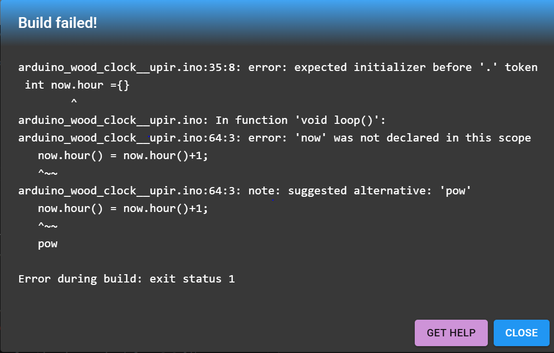

Es heißt immer das genau diese Variabel nicht deklariert ist, genauer gesagt wird das "now." nicht gefunden.
Hier die Fehler Meldung:
arduino_wood_clock__upir.ino:35:8: error: expected initializer before '.' token
int now.hour ={}
arduino_wood_clock__upir.ino: In function 'void loop()':
arduino_wood_clock__upir.ino:64:3: error: 'now' was not declared in this scope
now.hour() = now.hour()+1;
arduino_wood_clock__upir.ino:64:3: note: suggested alternative: 'pow'
pow

now.hour() ist keine Variable die du so setzen kannst. .hour() ist eine member function zum ABFRAGEN.
Schau nach in den Beispielen deiner RTC Library, vermutlich gibt es da eine member function .adjust() mit der du die einzelnen Komponenten deiner Uhrzeit stellen kannst.

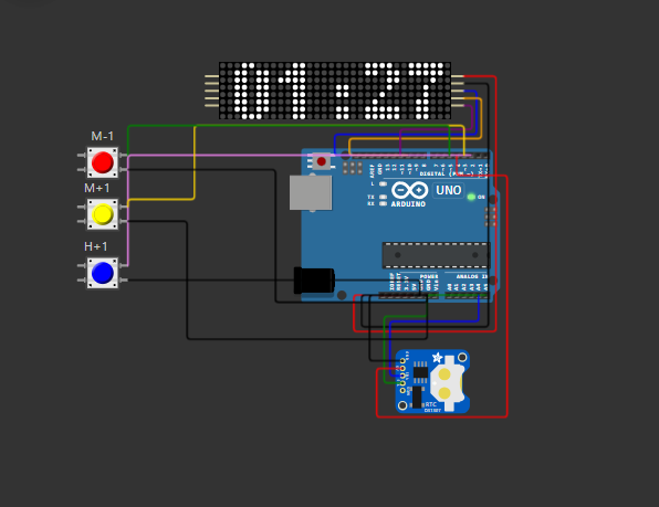

Das Schaltbild ist schlecht gemacht. Man sieht bei einigen Verbindungen nicht wo sie hinführen.
Die Matrix vom Arduino aus zu versorgen ist definitv falsch.
Grüße Uwe
Davon abgesehen, dass da ein Dislay und keine Matrix dran ist, braucht es nur die Taster um zu sehen, was da passieren soll.
Das ist 2, 3, und 5
Der Rest ist I2C
Zur Versorgung hat er in #8 schon geschrieben, dass das so nicht bleibt. :slight_smile:

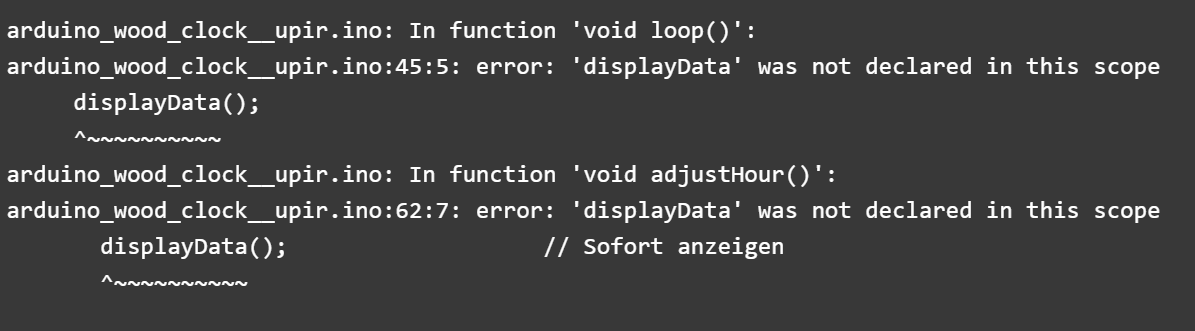

Ich habe das gerade ausprobiert. Leider gab es eine Fehlermeldung. Trotzdem vielen Dank.
Muss ich Hardware technisch etwas verändern ?
Ja ich weiß zum testen reicht es mir aber alle male.
Du hast irgendwas falsch gemacht.
Der Code aus #13 kompiliert fehlerfrei.
Einen Fehler habe ich gemacht, die Fehlermeldung ist auch weg nur die LED Matrix zeigt nun keine Uhrzeit an.
Ok ich nehme das zurück mit ein wenig rum probieren ging es dann.
