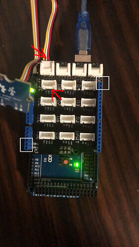

ich habe folgendes Problem:
Ich bin sehr neu im Thema aber probiere gerade verschiedene Sensoren durch.
Z.b hat der Lux Sensor BH1750 wunderbar funktioniert, während der Grove - Sunlight Sensor V2.0 absolut nicht will.
Ich habe Baud rate sowie verschiedene Kabel und Sensoren angeschlossen um Hardware Fehler auszuschließen. ( ich habe 3 Sunlight Sensors)
wie folgt habe ich verkabelt
Und folgende Libary verwendet

Aber mir stellt sich die frage, in der beschreibung des Sensors steht das es ein Digitaler ist, und in jedem Video werden Analoge Pins verwendet.
Und müssen die Pins nicht im Programm genau deklariert sein ?

Zeige mall was für Sensor das ist, Link, es gibt unterschiedliche, so wie immer jeder kocht eigne Suppe :wink:
Lt. der Lib arbeitet er per I2C. Du musst also auf den I2C-Pins SCL und SDA anklemmen. Beim UNO z.B. liegen die auf A5 und A4.

Du hast ja auf A0 geklemmt es muss auf I2C drauf, und schauen ob die Pins stimmen nicht das SCL mit SDA vertauscht ist

Also I2C du must schon eine Etage tiefer gehen dort wo I2C drauf steht. Haste ein Uno zum testen? Oder mit Multimeter mall messen ob I2C auch auf den oberen Rechten Pins ist, den die Platine ist eigentlich für Uno gemacht so wie ich das sehe.
Die eingezeichnete Pins müssen Durchgang haben sonst funktioniert das nicht mit einem Mega

Das Grove Shield hat 4 I2C stecker:
Du mußt den Sensor auf einen dieser 4 Stecker anstecken ; Aufschrigt I2C.

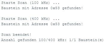

versuch mal diesen I2C Scanner:
https://playground.arduino.cc/Main/I2cScanner/
Der müßte Dir eine Zahl (Adresse) ausgeben.
Falls nicht stimmt etwas mit der Verdrahtung oder dem Sensor nicht.
Grüße Uwe

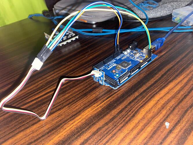

Vielen dank erstmal, ich habe den Scanner laufen lassen und dieses Base Shield weggelassen. Habe den Grove Sunlight Sensor über SDL und SCL angeschlossen und habe die Adresse 0x53 gefunden. jetzt weiß ich aber nicht weiter :s

Scanner 0x53
Wen ich das gut sehe bist du auf 3,3V die Steckplätze sind aber aber 5V wen ich mich nicht irre?
Schalte mall auf 3,3 um nicht das die 5V nicht durchkommen

Funktioniert das Modul so wie du jetzt verdrahtet hast = direkt auf den Mega?
