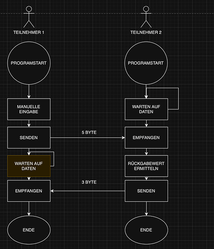

Das ist alles sehr verwirrend. "Sender, Empfänger der zurückdendet ?"
Wenn du mal eine Zeichnung lieferst, wie das funktionieren soll, dann verstehen wir das evtl.
Das stimmt, die Bezeichnung ist irreführend.

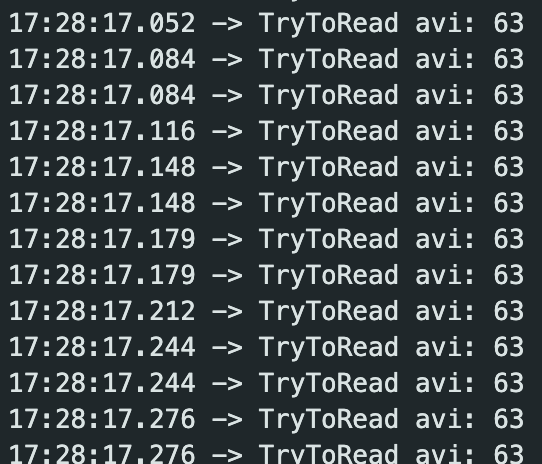

also so sieht der Ablauf auf
Das ganze Läut über Software.Serial und ist direkt verbunden TX 1->RX2; RX1->TX2
Teilnehmer zwei wartet nach dem Programmstart auf daten und macht derweil nichts.
Teilnehmer eins hat beim Programmstart aber auf einmal 63 Byte im Buffer
das ist die Routine von Teilnehmer 1

es sendet also nur etwas, wenn der Button Down HIGH ist.
Das bedeutet nach Programmstart kann er keine Daten gesendet haben ohne das ich das mit dem Button bestätige.
Und das Wiederrum bedeutet das Teilnehmer zwei außer warten auch nichts macht.
Die Frage ist. warum habe ich dann immer 63 byte im Buffer
EDIT: Teilnehmer Zwei ist ein ESP8266 für den TX vom Softwareserial nutze ich GPIO0, ist das vllt ein Problem?
EDIT: ja, das war das Problem, aus Gründen sendet der ESP beim Booten scheinbar irgendwelchen Mist über GPIO0. Ich habe einfach ins Setup meines Teilnehmer eins das hier geschrieben
  delay(100);
  while(mySerial.available()){Serial.println(mySerial.read());}
mit dem Delay wird sichergestellt das der ESP fertig gebootet hat und den wird der Buffer einfach leergelesen.
