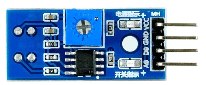

Ein Datenblatt habe ich leider nicht gefunden aber hier der Link wo ich bestellt haben: KY-033 Linienfolger Modul mit TCRT5000 und Analog-Ausgang
Hier das Bild der Mechanik
Benutzt du den analogen oder den digitalen Ausgang des Sensors?
Welche Farbe hat der Hintergrund wenn gerade kein Coin im Blickfeld des Sensors ist?
Welche Farbe haben die Coins?
Und es gilt immer noch wenn du ein Foto von deiner Mechanik posten würdest könnte man ein viel besseres Verständnis deines Projekte entwickeln
Aha. ist die Scheibe mit den Löchern waagerecht oder senkrecht? Das kann man aus dem Bild nicht erkennen.
Benutze den digitalen Ausgang und die Scheibe ist geneigt so circa 45°
Auf dem Sensormodul ist ein kleines Potentiometer
Hast du damit den Schaltpunkt eingestellt?
Wenn du die Scheibe drehen lässt und sich ein Chip unter dem Sensor durchbewegt
Hast du mal mit einem Testprogramm getestet ob der Sensor mehrfach umschaltet?
Oder schaltet der Sensor immer am gleichen Punkt des "Chip vorbeiwanderns" um und erst wieder zurück wenn der Chip aus dem Blickfeld hinausgewandert ist?
Ja den schaltpunkt habe ich eingestellt, funktioniert auch gut.
Wenn der Chip im Sichtfeld liegen bleibt, zählt der Arduino einfach hoch, deswegen ignoriere ich den Sensor in der If abfragen auch nach einem Chip 100 Millisekunden, damit bin ich auch soweit gut unterwegs, die Zeit von Chip zu Chip beträgt ca. 250 Millisekunden.
Ich habe auch schon etliche Auszahlungen mit 50 Chips durchgeführt, wo es dann tatsächlich auch 50 sind.
Also es funktioniert oft, aber nicht immer und das möchte ich halt beheben.

Welchen Abstand hat der Sensor zum Chip?
Das Datenblatt https://www.vishay.com/docs/83760/tcrt5000.pdf
sagt am besten 2,5 mm (Zwischensteg Oberrrand bis reflektiven Oberfläche)
grafik
Grüße Uwe
Moin Uwe, Momenten sind es so 3-4 Millimeter.
Das änder ich nachher Mal, danke.

Ist der Sensor auf dem Foto jetzt der "Hauptsensor" oder der Kontrollsensor?
Meine Antwort bezog sich auf den Code und nicht auf den Sensor, aber ich antworte jetzt ausführlicher, damit der Zusammenhang der Antworten klar ist.
Ich muss den Chip so weit oben erfassen, da sonst der nächste Chip schon vor dem Loch sitzt.
Der Chip fällt immer flach ohne Drehung, kippen kann er nicht.
Die Konstruktion ist sehr einfach zu ändern, nach der Überarbeitung des Codes geht es damit weiter.
Auf dem Bild ist der Hauptsensor zusehen, habe hier nochmal einen Screenshot.
