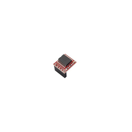

bizarrement j'ai un arduino uno ou il y a les SDA et SCL, j'ai quand meme essayé sur les A4 , A5 mais aucun changement, j'ai essayé sur un autre uno wifi donc j'ai fait les branchement sur A4 et A5 et là le I2C detecte un device sur l'adresse 0x48, j'ai ressayé de televerser le code du DS1307 mais toujours pas de resultats

Si tu utilises la bibiliothèque d'Adafruit, ils imposent l'adresse de la RTC à 0x68
#define DS1307_ADDRESS        0x68  ///< I2C address for DS1307Si la tienne est 0x48, il ne la trouvera pas...
Tu peux tester en modifiant la ligne 32 du fichier RTCLib.h et recompiler ton sketch

Le DS1307 a pour adresse 0x68 et ne peut être changée. Donc le scanner devrait trouver un composant à cette adresse.
Ou alors ce n'est pas un DS1307.

... et remet la bibli comme elle était, si l'adresse doit être 0x68, inutile de la chercher ailleurs...
Par contre, le résultat du scanner sur l'arduino wifi est étonnant.
le sept : Oui je travaille sur l'arduino wifi depuis tout à l'heure car l'autre carte ne detectait meme pas le I2C device
j'ai debranché le module RTC et là le I2C scanner detecte toujours un device à l'adresse 0x48.

Essaye avec cette bibliothèque. Teste l'exemple ReadTest.ino
j'ai ca sur la console :
DS1307 read error!  Please check the circuitry.
je crois que c'est un probléme materiel sur le DS1307, la seule solution et de commander un autre ...
est que vous me conseiller de rester sur le DS1307 ou c'est mieux le DS3231 ?
Le scanner devrait trouver 2 adresses car les cartes modules DS1307 contiennent "deux cachoux noir".
L'un est le DS1307 adresse fixe 0x68. Normal qu'il n'y ait qu'une seule adresse possible, le nombre d'adresses possibles est limité et il serait absurde de mettre deux RTC dans le même montage.
Toutes les RTC ont la même adresse 0x68 c'est pour cela que la bibliothèque l'indique "en dur" dans le code.
L'autre est une eeprom et c'est probablement elle qui a l'adresse 0x48.
Vu les quelques renseignements dont on dispose on peut dire que le circuit intégré DS1307 n'est pas détecté.
Tant qu'il ne le sera pas il est inutile d'aller plus loin.
