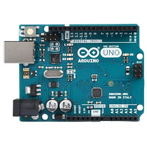

j'arrive pas à faire fonctionner le DS1307; meme pas avec l'example fournit avec la lib
Lis les messages épinglés en haut du forum : l'un d'eux explique les données à fournir pour qu'on puisse t'aider. Précise ton matériel, branchement, code, etc.

Un petit coup d'I2C-scanner pour commencer ?
J'ai effectué le I2C Scanner et le resultats : il detecte aucun device I2C
branchement :Data vers SDA , SLC vers CLK
C'est quoi ces libellés ? Il n'y a pas de pins marquées "SDA" ou "SCL" sur une Uno : ce sont les A4 et A5
  • SDA A4
  • SCL A5
    Est-ce ce que tu as fait ?
