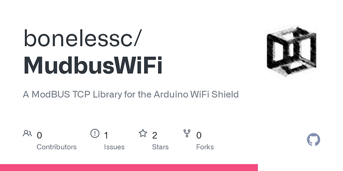

Non allego il mio codice poiché praticamente la mia parte è una semplice lettura/scrittura di bit su un array che viene creato da questa libreria. Allego la versione di GitHub creata per la WiFi Shield.
