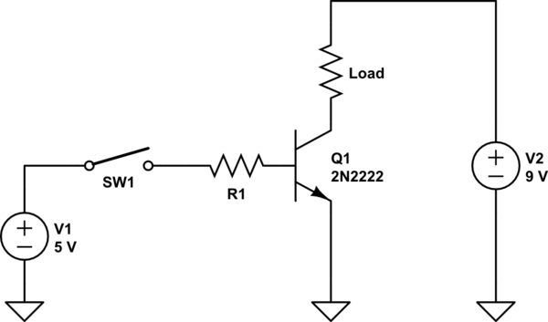

Si necesitas un pulso lo haces basicamente on una salida Arduino, un trasistor una fuente de la tensión adecuada o sea 9V.
Algo tan simple como esto
En este caso 5V a la izquierda y el SW1 son tu pin del arduino, el transitor ya veremos si es el adecuado para tu electroválvula pero con eso un un simple
// pulso 1-0-1
digitalWrite(pin, HIGH);
delay(tiempo);
digitalWrite(pin, LOW)
delay(tiempo);
// pulso 0-1-0
digitalWrite(pin, LOW);
delay(tiempo);
delay(tiempo);
Dice que trabaja con pilas de 9V de modo que este transitor es suficiente.
Surbyte, en tu ultimo mensaje me parece que me corriges.
surbyte:
Antes de mezclar los dos hilos quedaba claro a lo que yo contestaba.
El YA TIENE unas electrovalvulas que se controlan por inversión de tensión, y como NO SABE hacer un inversor propone la compra de otras electrovalvulas.
Yo le contesto con un inversor de tensión a base de reles.
Tu le contestas con un driver para las NUEVAS electrovalvulas que aun no tiene.
Por cierto,Torque 73, las nuevas necesitan tensión durante todo el tiempo de riego, tenlo en cuenta al calcular lo que te durará la bateria de 9V.
