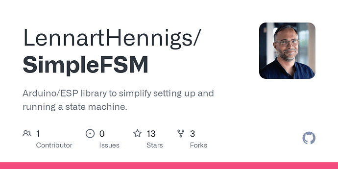

A noter une librairie qui pourrait en intéresser certains
Plutôt bien fichu. Le développeur est réactif en cas de problème.
Avec les ESP il y a possibilité de monter un serveur et de visualiser par un graphique dynamique l'état de l'automate dans un navigateur internet (voir dans les exemples)
