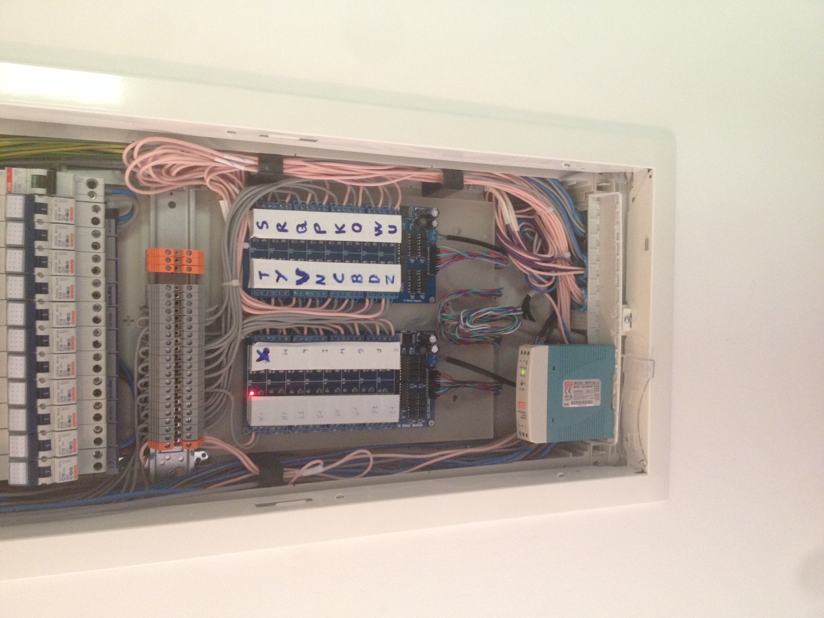

ho pensato di inibire tramite programmazione gli input troppo brevi (come penso che siano quelli dovuti a induzioni) e di invece far ricevere come comando degli input un po piu lunghi tipo 1 o 1,5 secondi di input.
Dopo aver visto le foto ( anche quelle nell'altro Thread ) non e' che puoi risolvere da software, i problemi son ben altri.
Comunque, se vuoi, puoi sempre provare a vedere cosa succede. Eccoti lo sketch
