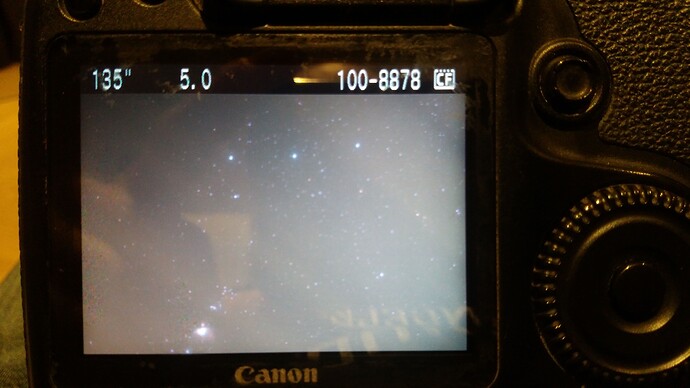

nachdem ich nun meine Nachführung zum laufen gebracht habe möchte ich auch ein paar Gedanken dazu geben.
Ich habe mir ja auch eine, zugegeben recht massive Nachführung gebaut und mithilfe von euch hier auch zum laufen gebracht.
Warum habe ich mich entschieden diese so stabil zu bauen? Ganz einfach, das Eisstil Modell mit gebogener Gewindestange taugt nix. Musste ich leider auch lernen. Aber wie sagt man so schön: Learning by doing!
Zugegeben ich hatte etwas Glück an diese beiden, doch sehr guten Getriebe zu kommen.
Ich habe im Anhang mal ein Bild vom Wochenende eingestellt.
Zum Thema Ausrichten kann ich meinem Vorredner nur beipflichten. Umso genauer umso besser und Je massiver das Teil desto stabiler steht es da.
Ausgerichtet habe ich das ganz so: Drehachse Paralell zur Erdachse auf 48,xx grad. Mit dem Handy Winkelmesser.
Mit einem Kompass nach Norden gerichtet. Alles noch sehr ungenau.
Dann grob scharf gestellt und natürlich voll daneben.
Aber man sieht die Belichtungszeit von 135 Sekunden ist doch recht gut. keine Strichspuren.
Im Moment bin ich dabei, dankt 3D Drucker mir verschiedene Hilfsmittel zu drucken. Zum beispiel eine Bathinov Maske um besser scharfzustellen.
Dann noch eine Halterung für den Polsucher.
