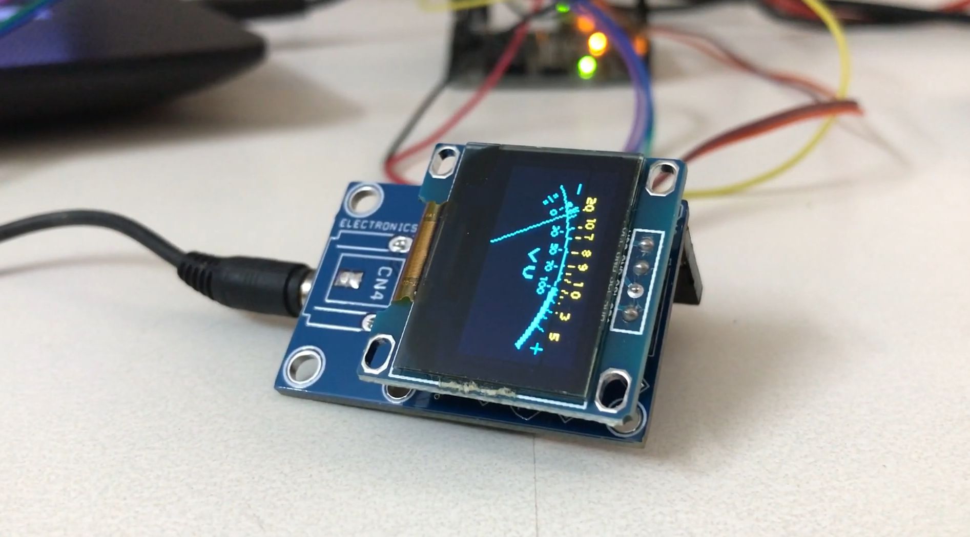

j'aimerait faire un vumètre comma cela

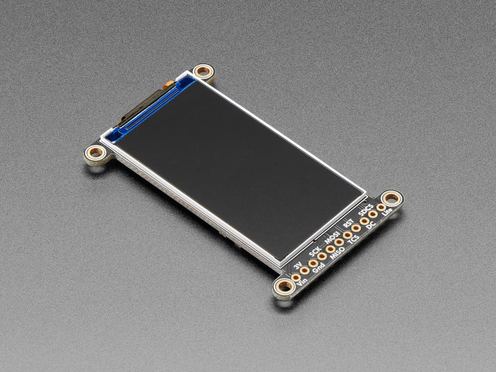

Comme celui-ci ?
Comme le propose @chrislemire tu peux utiliser les bibliothèques Adafruit.
il faut installer Adafruit_GFX et Adafruit-ST7735-Library probablement disponibles avec le gestionnaire de bibliothèques de l'IDE Arduino.
Ensuite, le câblage : là il faudrait voir ton écran et ce qui est sérigraphié dessus. Mais pour un Uno :
pins Arduino Uno SPI
MISO 12
MOSI 11
SCK 13
SC 10
RST 9
DC 8
Il te reste à charger un des exemples de la bibliothèque ST7735, par exemple GraphicTest et voilà.
