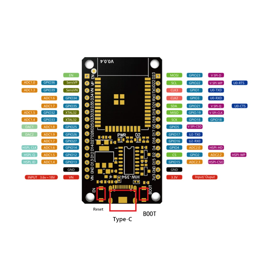

Bon alors j'ai un souci, mon ESP32 ne répond à rien, il n'arrive pas à communiquer avec le PC alors que j'ai installé iBeacon hier sur un autre nickel.
Je pense que certains ESP32 ont le problème du boot que j'ai vu ici
Voici mon ESP32 - WROOM-32D
Voici le code que j'ai adapté à celui-ci. La compilation se fait bien sans erreur cependant mon IDE me sort : Failed to connect to ESP32: No serial data received.

J'ai commandé des condensateurs, demain je vais essayer avec une autre carte voir même reprendre ton code avec une nano.
Je reviens vers toi, tout fonctionne correctement avec le Nano par contre il y avait une erreur dans ton code à ce niveau :
