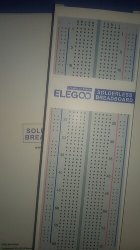

Chez moi, ils fonctionnent. La cause la plus probable est une breadboard dont les fils d'alimentation ne vont pas d'un côté à l'autre mais sont interrompus au milieu. La moitié des breadboard ont les 4 fils externes qui vont d'un côté à l'autre, l'autre moitié on des fils divisés en deux. Vérifie que la masse des bouton est bien reliée.

Pour les boutons, vérifie qu'il y a bien un fil de GND entre l'Arduino et les pistes bleues des breadboards, fil que je ne vois pas sur le schéma du post #1.
Si ce n'est pas le cas, il faudrait les vérifier indépendamment du code. Sans changer la partie opérative, on peut faire un programme dans le genre:

En ce qui concerne les fils, je pensais qu'en reliant les breadbords comme ceci, elles allaient partager le même courant 5V de l'arduino (liaisons représentées par les traits bleu et rouge):
J'ai relié le troisième 5V et le troisième ground de l'arduino mega aux deuxième bord de la deuxième breadbord comme ceci (liaisons représentées par les traits bleu et rouge):

Les breadboards ne sont pas du tout prévues pour faire circuler des courants de plusieurs ampères.
Chaque contact est constitué d'une petites pince qui vient serrer le fil. Autant dire que les points de contacts sont réduits. Il doit y avoir pas mal de chute le long de la ligne.
A minima, il faudrait que la seconde breadboard ne soit pas en cascade derrière la première mais soit raccordée sur l'adaptateur.
Les breadboards ça passe pour faire joujou avec des LEDs mais lorsqu'on commande des organes de puissance, il faut passer à autre chose.
Pour placer un fil à l'intérieur de l'adaptateur, je dois serrer une vis. Dois-je serrer deux fils dans son 12V et deux fils dans son ground le tout relier aux breadbord comme ceci ?:
Par quoi pourrait-je remplacer les breadbords ?
