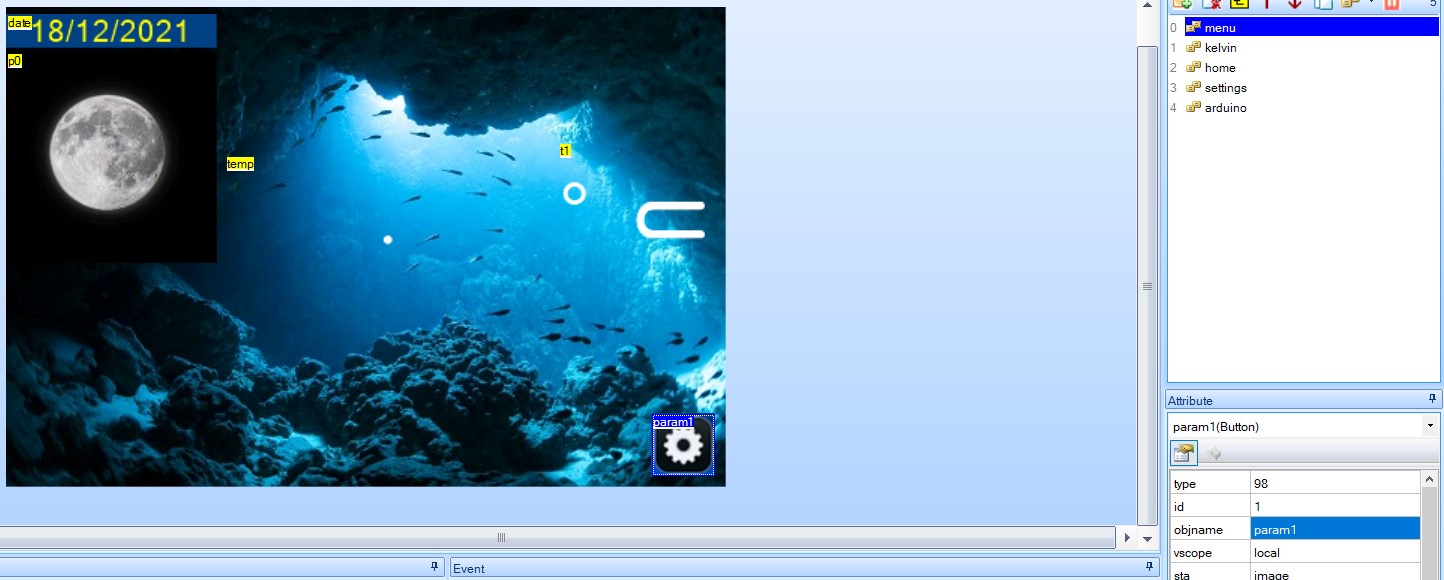

Projet mega 2560 v3 aquarium avec ds3132 , ds18b20 et ws2812b
bonjour
j'aurai besoin de renseignement sur l'utilisation des bibliothèques Arduino car on trouve de tout et de rien (enfin pour moi).
je m'explique j'ai rassemble plusieurs code que j'ai commencé a mettre en œuvre mais j'ai déjà des soucis même en exécutant des exemples.
j'utilise enhanced nextion library et ça commence déjà mal.

tout ce qui concerne nexbutton ne fonctionne pas et me donne comme message.
Compiling .pio\build\uno\libc55\Wire\utility\twi.c.o
src\main.cpp:96:35: error: no matching function for call to 'NexButton::NexButton(int, int, const char [3])'
 NexButton b0 = NexButton(4, 1,"b0");  // Button added
In file included from .pio\libdeps\uno\Enhanced-Nextion-Library\include/Nextion.h:32:0,
                 from src\main.cpp:14:
.pio\libdeps\uno\Enhanced-Nextion-Library\include/NexButton.h:57:5: note: candidate: NexButton::NexButton(Nextion*, uint8_t, uint8_t, const char*, const
NexObject*)
     NexButton(Nextion *nextion, uint8_t pid, uint8_t cid, const char *name, const NexObject* page=nullptr);
.pio\libdeps\uno\Enhanced-Nextion-Library\include/NexButton.h:57:5: note:   candidate expects 5 arguments, 3 provided
.pio\libdeps\uno\Enhanced-Nextion-Library\include/NexButton.h:41:7: note: candidate: constexpr NexButton::NexButton(const NexButton&)
 class NexButton: public NexTouch
.pio\libdeps\uno\Enhanced-Nextion-Library\include/NexButton.h:41:7: note:   candidate expects 1 argument, 3 provided
.pio\libdeps\uno\Enhanced-Nextion-Library\include/NexButton.h:41:7: note: candidate: constexpr NexButton::NexButton(NexButton&&)
src\main.cpp:97:37: error: no matching function for call to 'NexButton::NexButton(int, int, const char [3])'
 NexButton b1 = NexButton(4, 3, "b1" );  // Button added
je comprend pas comment il peut y avoir une erreur vue que le nexbutton.h est bien dans la library.
edit: j'utilise vscode avec platformio

j'ai un soucis d'évènement bouton que je comprend pas.
lorsque j'appuis sur le bouton param1 qui doit me faire passer a la page 1 qui ne fonctionne pas.
quelqu'un pourrait m'aiguillé SVP.

L'intérêt d"un nextion c'est de soulager l'arduino.
Pour changer de page (entre autres) cela se fait directement dans le nextion.
dans les propriétés de Param1
dans Touche Release Event, mettre Page 1.
Bonne journée

mon premier essai comme ça mais j'avais pas trouver comment savoir sur quel page nextion etait.
car je croit pas qu'il y est un getpage.
donc je pense que je vais rajouter et modifié pour qu'il y ai un truc comme ça pour savoir

j'ai juste rajouter un timer sur le nextion en page 0 pour signaler qu'il est afficher pour que la température s'actualise toutes les 2 secondes.
je comprend rien a l'arduino et nextion ça m'enerve.
