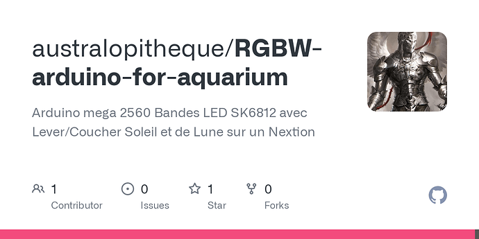

lien github du projet :
PS: le projet RGBW n'est pas public pour l'instant et utilise des SK6812 en bande. (60 led/m)

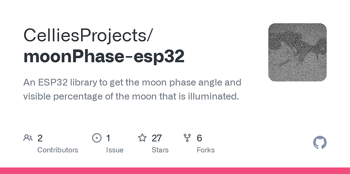

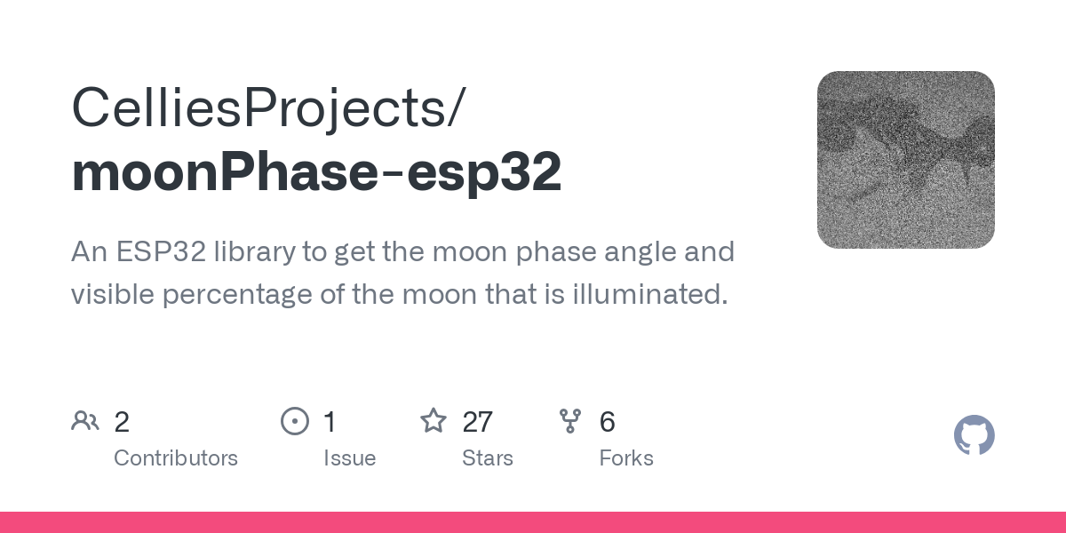

bonsoir
peut etre là
il y a un fork AVR cité
bonsoir
merci pour l'intérêt .
je viens de regarder et cela ne calcul que la phase de la lune suivant ça position ainsi que celle du soleil.
je croit pas que je pourrait pas en sortir une heure de lever et coucher.
j'utilise deja le solarcalculator de @JPB10 et il fonctionne a merveille, dommage qu'il ne l'a pas fait pour la lune ^^
je viens de tenter ephemeris aussi mais là conflit avec solarcalculator,mais même en corrigeant le conflit, le résultat est toujours a coté

bonjour
lien vers le github du projet, des Correction sont faite pour la stabilité, normalement plus de soucis.
ecran aquarium fini
kelvin reglage
reglage heure
la partie kelvin sera sans doute à améliorer, car je me suis concentrer essentiellement sur la partie automatique que je préfère .
