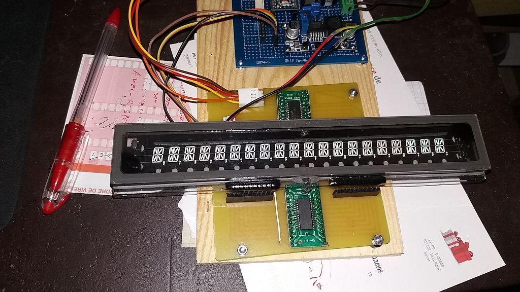

Protocole serie pour afficheur 20 caracteres 14 segments ?
Bonjour,
à la base j'ai trouvé :
https://github.com/tehniq3/VFD_FG209M2_2MAX6921/blob/master/README.md
d'apres ce que j'ai compris : il envoie une série de 20 bits pour la position du caractere + 20 bits pour le caractere qui est défini dans la table au début dans 2 max6921.
ce que j'ai réussi à faire : alterner des "phrases" de 20 caracteres max
est-il possible de définir une phrase plus longue et faire défiler les caracteres de droite à gauche ?
ou de se servir du moniteur série comme "entrée", cad écrire une phrase sur le moniteur série et envoyer pour qu'elle s'affiche "à la volée" ?
Merci

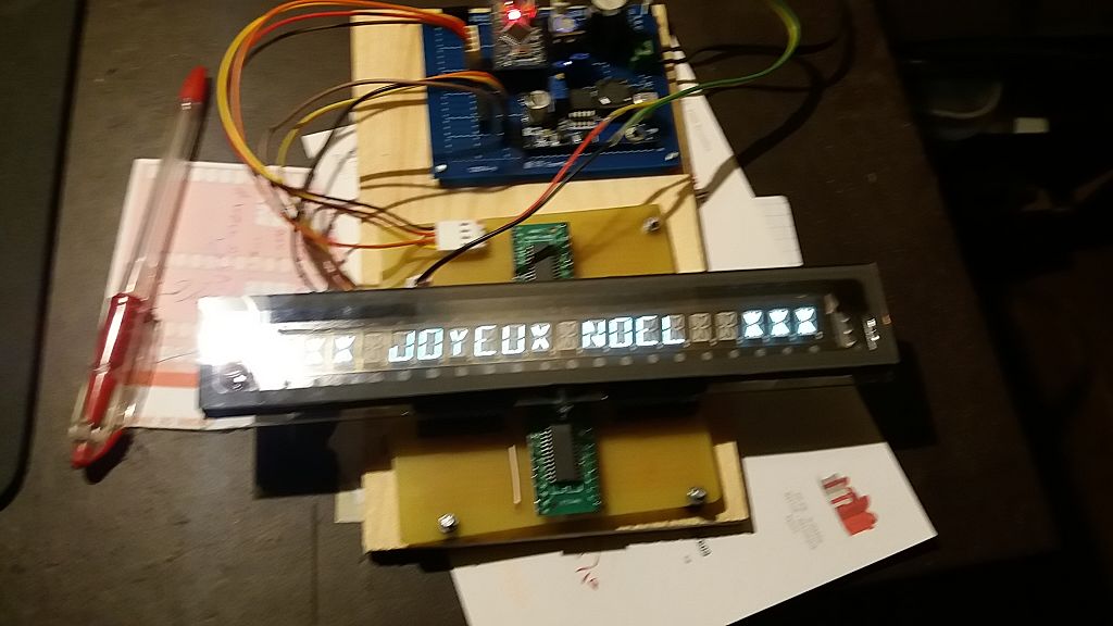

Au survol de ton programme, je dirais que tu as bien compris.
Par contre non tu ne peux pas en soit envoyer une phrase plus longue, car en faite tu n'envois pas une phrase, mais les "patterns" à afficher position par position.
Donc si tu veux faire un défilement, c'est à toi de le faire.
Avec par exemple un tableau contenant les caractères à afficher et une variable t'indiquant quel est le premier caractère à afficher et afficher les 20 caractères suivant comme tu le fais actuellement.
Oui pour tout ça.
Cependant cela nécessiterait quelque modifications du code pour le rendre plus simple dans son utilisation et moins gourmand en mémoire.
Par exemple, actuellement chaque caractère est défini dans un tableau de 20 valeurs qui sont soit 0, soit 1 ce qui du point de vue de l'utilisation mémoire est très inefficace,
La ligne suivante utilise 20 octets pour stocker la description du caractère A
byte literaA[20] = { 0, 0, 0, 0, 0, 0, 0, 0, 0, 0, 0, 0, 0, 1, 1, 1, 1, 1, 1, 1};
En l'écrivant autrement on pourrait n'utiliser que 4 octets
unsigned long literaA=0b00000000000001111111;
ou
unsigned long literaA = 0x007F;
Cela implique de modifier légèrement la fonction affichcar0() pour qu'elle prenne ce nombre et qu'elle teste les 20 bits utiles pour savoir si elle doit envoyer un 1 ou un 0.
Quelque chose comme ça
void affichcar0 (byte placecar, unsigned long caracter) {
   // first put position of character
    for(int i=0;i<20;i++) {
    if (i == placecar) digitalWrite(din, 1);
    else  digitalWrite(din, 0);
     digitalWrite(clk, HIGH);
     digitalWrite(clk, LOW);
 //   digitalWrite(clk, LOW);
// second put letter/character
  unsigned long car = caracter;
  for(int i=19;i>=0;i--) {
     digitalWrite(din, caracter && 1? HIGH: LOW);
     car >>= 1;
  // load the changes
    digitalWrite(load, HIGH);
    digitalWrite(load, LOW);
Ensuite, pour pouvoir afficher des phrases, il serait pratique de faire un tableau avec les lettres et les chiffres pour que l'on puisse facilement aller chercher la description des caractères à afficher dans ce tableau en utilisant le code ASCII des lettres de la phrase.
Tu pourrais t'inspirer du tableau pour afficheurs 14 segments qui est accessible par le lien suivant :
LED-Segment-ASCII/14-Segment/14-Segment-ASCII_BIN.txt at master · dmadison/LED-Segment-ASCII · GitHub
( Source : Segmented LED Display - ASCII Library )
