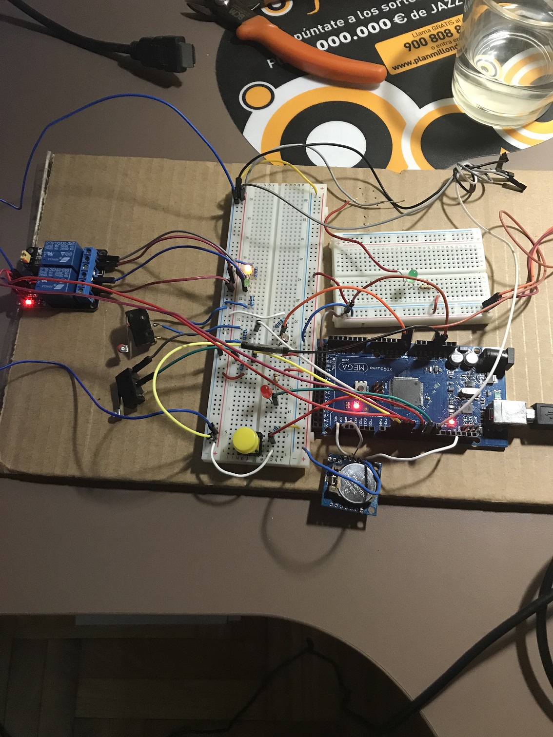

estoy haciendo un proyecto de final de carrera de un sistema de control de persianas y luces. Me encuentro con que las persianas y las luces funcionan en algunos caso pero en otros no:
NO FUNCIONA: si el LDR NO DETECTA LUZ (LED ROJO ENCENDIDO) Y ESTAS PULSADO EL PULSADOR DE LA LUZ (pulsador amarillo), no enciende y apaga el led rojo.
en caso contrario, estando el LDR detectando LUZ(LED rojo APAGADO), puedes pulsar el pulsador y el LED se encienda y apaga.
los led amarillo y verde son motor subiendo y motor bajando respectivamente.
la Protoboard pequeña es para otra parte del proyecto y simplemente tengo en comun GND.
Estoy un poco perdido ahora mismo porque no encuentro mi error o errores, ayuda por favor.

Sigue haciendo lo mismo que antes, funciona segun el LDR pero detecta la pulsación y cambia la variable state pero no cambia el estado del LED.
Hola.
Presumiblemente lo que te ocurre es que estás actuando constantemente sobre la luz, por ejemplo, encendiendo o apagando siempre que el LDR esté por encima o debajo de un valor, en lugar de sólo cuando se produzca el salto de condición. Por ello, aunque la actives manualmente, en el siguiente loop se establece de nuevo según el valor del LDR.
Esto es una máquina de estados. El meollo de la misma es el switch que se evalúa en cada loop. Dependiendo del estado de la máquina, se verifican unas condiciones, y se realizan determinadas acciones, entre las que está el cambiar dicho estado. En esos cambios, precisamente, actuamos sobre los distintos led, una sola vez.
Fuera de la máquina de estados, sencillamente trabajamos el interruptor de forma independiente, con lo que permanecerá en dicho estado hasta que vuelva a haber un cambio de estado en la máquina.

No está totalmente probado, aunque creo que se aproxima a lo que buscas. Lo importante es que seas capaz de comprender el funcionamiento.
Saludos.
Ok. No había entendido entonces tu problema.
Prueba a ver con este otro código como base. He intentado comentarlo profusamente a ver si resulta comprensible el funcionamiento buscado y tal vez falte algún fleco, pero creo que se aproxima.

He estado convirtiendo tu codigo a mis conexiones y detecto varias cosas que no funcionan:
1º Al switch LDR entra una vez si hay luz y otra si provocas un cambio, pero no lee constante el valor del LDR por tanto solo se queda con el valor del momento del cambio.
2º El juego de los LEds de persianas lo hace OK si hay luz sube y si no baja pero, los finales de carrera no funcionan, cuando detecta el final de carrera no pasa nada.
3º El manejo de los LED de la persiana de forma manual, me gustaria hacerla solo con un unico pulsador.
¿¿Me podriais ayudar, con el ultimo codigo que puso RodriPelto que era con el que empece a trabajar y el me ayudo a continuar, a meter el pulsador???
