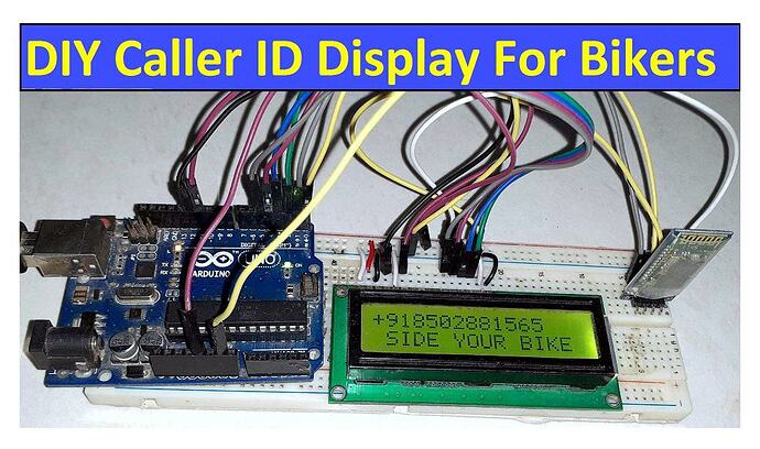

Porque en vez de usar RF no usas bluetooth y un arduino y el otro arduino que te envie la informacion de las presiones via blutooth.
Adjunto link que explica com hacerlo la parte que recibe la informacion y un display. Duplica el systema con los senssores y un bluetooth.

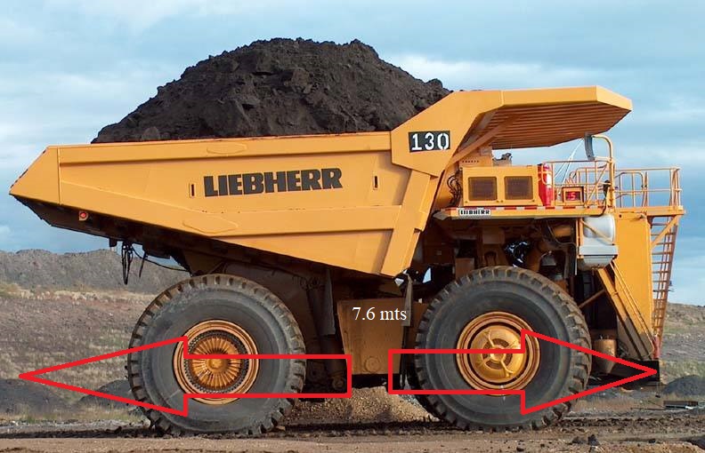

hola espero que estes bien, resulta que no lo pense en bluetooth porque, este proyecto pretendo utilizarlo en camiones de cantera (liebherr T282) y por las dimensiones que tienen, con bluetooth se producen interferencias, por ejemplo en ocaciones escuchamos musica con parlante por bluetooth y al transitar por el equipo se cortan los datos, entonces pensaba que con rf no tendria ese problema. saludos
Puedes entonces usar el esp8266 01 que es wifi. Ahora que distancia estas hablando. Algunos 433mhz estan limitado en la distancia.
tauro0221
hola que tal, mira el camión de obras desde el centro tiene un radio de 7.6 mts, el problema es que la estructura de por si es una interferencia, si pienso que wifi puede ser una buena idea no lo había considerado, pero te pregunto, se puede hacer en el caso del wifi que solo tenga una conexión exclusiva entre los dos arduinos?

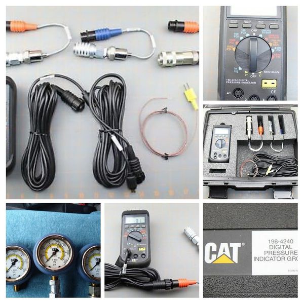

este seria el kit de manómetros que se ocupa en la actualidad
este seria un sistema de medición digital que lo vende caterpillar

Encontré esta página donde abordan un proyecto parecido a lo que necesito. Me preguntó si se podrá modificar el LCD para que sea más grande.

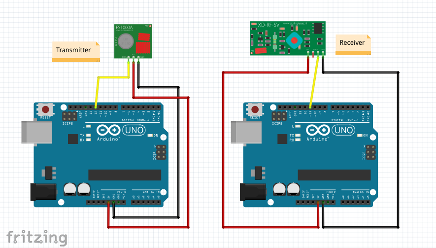

Adjunto foto del NRF24L01+PA+LNA y ya viene con su antena.
Justamente eso estaba mirando ahora, pero quedé con la duda ese kit es transmisor receptor o tendría que comprar dos de esos?
