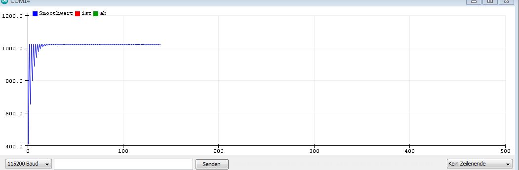

Der Monitor zeigt komischer weise nach ca. 2min an, dass die Pausenzeit um ist?
Hier ein Plott vom Signal
meikvr6:
Die Pumpe muss ja 10min laufen.
Ja, wenn der Grenzwert nicht unterschritten wird.
Das Eingangssignal läuft mit Poti stabil, laut Monitor.
Nach Deinem Monitor?
Dein Monitor gibt was anderes raus, als Deine Verarbeitung benutzt.
Der selbe Code - nur umgestellt; Allerdings nutze ich ich den selben Messwert sowohl zur Ausgabe auf dem SerMon als auch zur Verarbeitung.
Es wird nur dann eine Ausgabe gemacht, wenn auf dem PIN irgendwas passiert. Oder wenn die Pausenzeit abgelaufen ist.
Einspielen.
Laufen lassen.
Tritt der Fehler auf, will ich das gesamte Protokoll sehen.

Die Ausgabe sieht dann so aus:
15:46:55.662 -> Schalte PIN an Nummer 1	Analogwert ist: 1023	Smoothwert ist: 654	Pause ist: 0	Lastmillis ist: 0
[edit]
Der analogwert war jetzt seit Start (siehe vorhin) HIGH und ist danach nicht geändert worden.
Das Teil geht um
15:46 in die Pumproutine
15:56 gemerkt, das Pausenzeit abgelaufen
15:56 Pumpe aus
16:06 gemerkt, das Pausenzzeit abgelaufen
16:06 da die Pumpe aus ist: Freigabe
16:06 ist noch immer der Pegel HIGH und das Spiel fängt von vorn an
15:46:54.662 -> Start...
15:56:56.101 -> Schalte PIN an Nummer 3	Analogwert ist: 1023	Smoothwert ist: 1021	Pause ist: 1	Lastmillis ist: 1002
15:56:56.101 -> Schalte PIN an Nummer 4	Analogwert ist: 1023	Smoothwert ist: 1021	Pause ist: 1	Lastmillis ist: 1002
16:06:56.543 -> Schalte PIN an Nummer 3	Analogwert ist: 1023	Smoothwert ist: 1021	Pause ist: 1	Lastmillis ist: 601106
16:06:56.543 -> Gebe pause frei
16:06:56.543 -> Schalte PIN an Nummer 5	Analogwert ist: 1023	Smoothwert ist: 1021	Pause ist: 1	Lastmillis ist: 601106
16:06:57.576 -> Schalte PIN an Nummer 1	Analogwert ist: 1023	Smoothwert ist: 1021	Pause ist: 0	Lastmillis ist: 601106

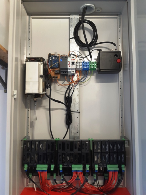

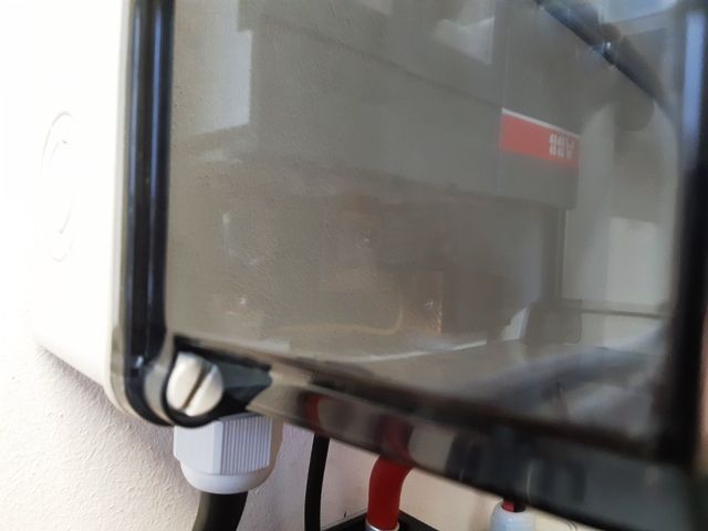

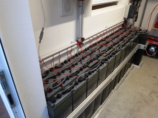

Hier noch die Bilder:
Ach schau! Hab ich nicht genau das in #12 schon gehabt?
PS: Du solltest Dich beim Betrieb in solch einer Umgebung ggfls. über Watchdog und eeprom schlau machen.
Das nur für die Zukunft. Die Anlage wird die nächsten Wochen vermutlich eher unter 20A ..... Naja Du weisst schon.
Ich habe mir überlegt den UNO noch um eine weitere Funktion zu erweitern.
Beim Laden der Batterien entsteht Wasserstoff und Sauerstoff.
In einer gewissen Konzentration kann das zur Explosion führen.
Aus diesem Grund muss der Raum belüftet werden.
Dafür habe ich einen Lüfter instaliert.
