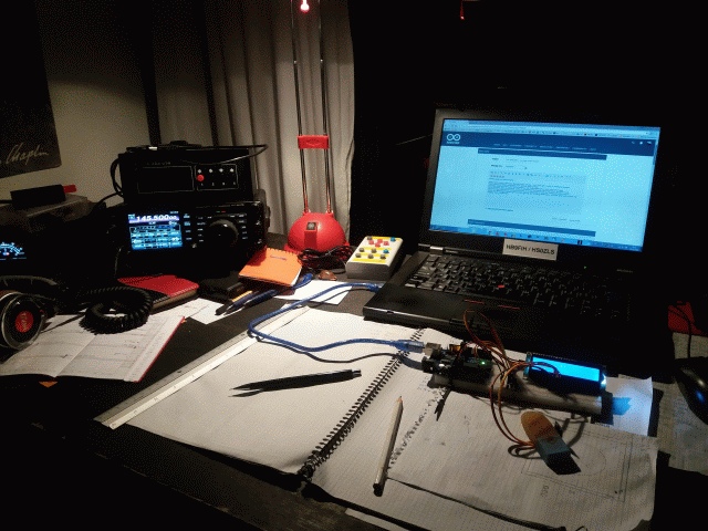

Moin. Ich habe erst mit Arduino begonnen ... muss meine alten grauen bewegen.
Ich will den Azimut und die Elevation mit dem QMC5883L bekommen. (bin ca bei (27° 45' 15'' N) (18° 2' 0'' W)
Nach Tagen kennen lernen des QMC5883L (mit dem studieren des RICHTIGEN) Datenblattes dann dieses Ergebnis bekommen (siehe Bild).
Die Daten scheinen zu stimmen (es zeigt nach Nord und senkrecht ist es auch) - das Shield.
Doch kippe ich es gegen rechts - müsste ja die Richtung bleiben und der Azimut gegen 0 sein....macht es aber nicht,
komme auf ca Az 300° und Elevation 39°
Ergo - das Board steht und -X zeigt nach Norden dann stimmt es sehr gut. Alles andere gibt unkorrekte Werte. Oder mach ich was mit der Berechnung falsch ? (Trigo war vor 50 Yrs bei mir ..hmm schon was vergessen).
TNX für nen Tip. Erich

Hier mal das Bild sichtbar: :slight_smile:

Ich kann Dir aus Erfahrung sagen, beim Kippen des Sensors ändern sich alle (x,y,z) Werte. Das Ergibt eigentlich auch Sinn, in meinem Beispiel, liegt der Sensor, wenn ich ihn Aufstelle, muss ich im Prinzip mit der Z-Achse anstelle der Y-Achse rechnen. Den die Referenz verlagert sich.
float heading = atan2(event.magnetic.x, event.magnetic.z);
Natürlich kann man das nicht so einfach sagen, ich bin leider auch kein Astronom.
lg dony
edit: Ich werde es heute nicht mehr schaffen, Dein Sketch wie versprochen zu testen, aber das hol ich noch nach. :wink:
Danke Dony für Deine Mühen...
Hatte heute wenig Zeit doch gedreht habe ich das - nun zeigt die X auch in Richtung Norden..
Wenn das Ding schön senkrecht steht stimmt alles SUPER.
Ich weiss dass sich dann alle Werte ändern, das Magnetfeld ist ja auch nicht homogen.
Es ist übrigens sehr empfindlich. Habe noch meinen Tranceiver (Amateurfunk) auf dem Tisch
Und wenn das Mikrofon in die Nähe kommt ab ca 30cm dann läuft der Kompass schon davon.
Heute um Mitternach beginnt ein Contest den ich bis Sonntag mitmache. Also bin dann sehr wenig am Arduino, wenn überhaupt.
