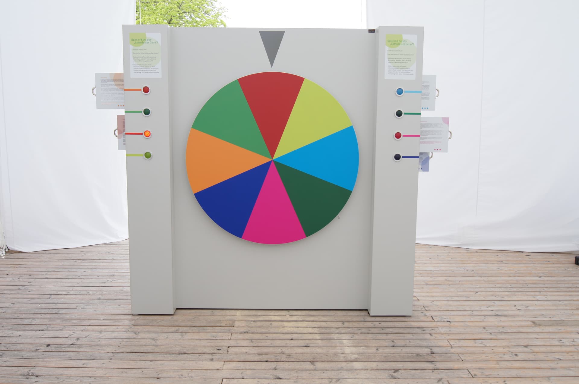

Also ich bin ziemlich neu in der Thematik Arduino. Ich stelle mir die Frage ob und wie es möglich ist über den Arduino qr codes zu scannen und je nach Code soll eine bestimmte Aktion ausgeführt werden. Mein Projekt ist ein Glücksrad und bei dem Hauptgewinn bzw. bei einer Niete soll ein bestimmter Ton abgespielt werden. Wie mache ich das am besten?

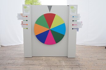

Ich habe so etwas auch bereits einmal realisiert: Drehscheibe eines Glücksrads löst für jedes gestoppte Feld eine eigene Aktion am Arduino aus.
Mein Ansatz: eine Scheibe mit Gray- oder BCD-Code wird auf der Rückseite der Drehscheibe montiert und von 3-4 (je nach benötigter Feldanzahl) IR-Reflexions-Sensoren gescannt. Vorteil: der gesamte Bereich eines Glücksrad-Kuchenstücks wird damit abgedeckt und erkannt. Findet innerhalb eines definierten Zeitraums keine Änderung an den Sensoren statt, so kann man die Scheibe als gestoppt betrachten und wertet den Code des Felds aus.. :innocent:
Hier die Drehscheibe ohne Klapperstifte und mit LED zur Anzeige, welches Feld gestoppt wurde. Zusätzlich wird eine MP3-Datei abgespielt..
