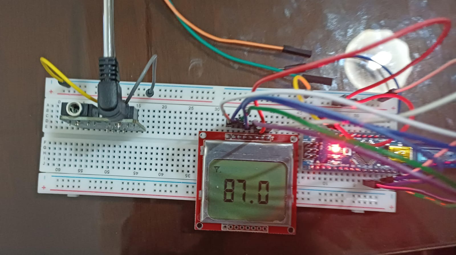

Je me suis remis à la tache .
Au démarrage, tout fonctionne , l'écran affiche 87mhz et puis....c'est tout !
je tourne le potentiomètre d'accord , mais l'écran reste toujours sur 87mhz
j'ai vérifié mes branchements, tout est ok.
Est ce un problème de logiciel ou de composant?
merci d'avance pour vos réponses

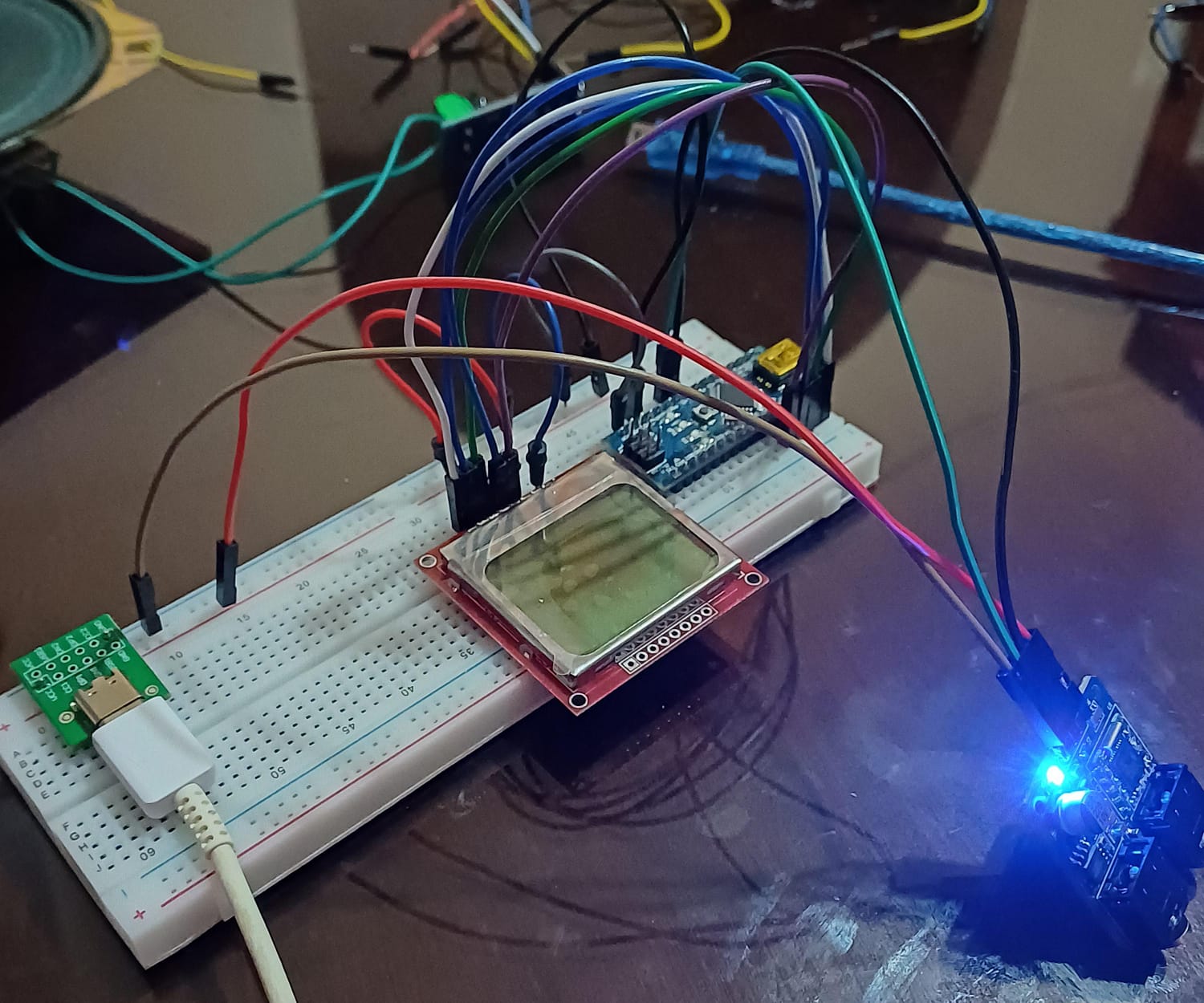

bonjour , j'espère que vous allez bien , je rencontre le même problème avec le même branchement repris du site de educ8s.tv , en plus je n'arrive même pas a capter un son net que du bruit, est ce que vous êtes arrivés a résoudre ce problème et merci .

Excusez moi de ne pas avoir mis le lien correct du projet ,c'est cette version , la première du projet, Arduino FM Radio Project - educ8s.tv - Watch Learn Build . Malheureusement le module ne s'allume plus pour moi quand je branche le systeme depuis l'arduino avec une batterie externe de 5v, alors que quand je le branche(le vcc et le gnd du module ) uniquement a une batterie 3V et bien la LED du module s'allume .
J'aimerai vous demander si il fallait alimenter l'Arduino nano a une tension 9V et prendre le 5V du nano pour alimenter le module Tea5767 , et que généralement le problème soit relier a une tension trop faible pour alimenter le module correctement et merci
On gagnerait en clarté si tu nous faisais un petit dessin de la manip.
Parce qu'en principe cela devrait fonctionner. La LED s'allume si l'alimentation est présente. Le TEA5767 fonctionne en principe entre 2.5 et 5V. D'après la photo du module, il y a une diode de protection en entrée donc je dirais que le module doit fonctionner correctement entre 3 et 5V.
Si LED ne s'allume pas c'est qu'il n'y a pas de tension. Vérifie bien ton câblage.
@beansimca
Sur ce lien, dans les commentaires, Karol Gillon a écrit :
There is no initialization of i at line 41. It should be:
for(int i=0;i<30;i++)
if used without the initialization the loop would not be executed, and the pot value would not be red. then the frequency would not change, abd stand for 87 only.
Ce qui est peut-être la cause du problème évoqué du blocage à 87 MHz...
merci pour votre réponse je vais essayer avec et vous répondrai si un quelconque changement survient .
je ne suis pas sur si ces images clarifierons ou pas la problématique , bien quelles ne soient pas du systeme complet, la même problématique survient lors du branchement du circuit complet , une nouvelle chose que j'ai remarquée , quand j'ai tout branché et alimenté la breadboard avec une tension 5V et un courant de 2A venant d'une batterie externe . c'est que l'ampli et le module s'allument en plus de l'Arduino mais avec un led qui s'allume de manière très minime(celle de l'arduino nano) alors que l'écran ne s'allume même pas . je crois que ca pourrait être un manque de courant pour alimenter les deux bien que dans la vidéo le courant venant de la batterie ne depasse meme pas 0,04 A ,et merci encore pour votre aide monsieur
