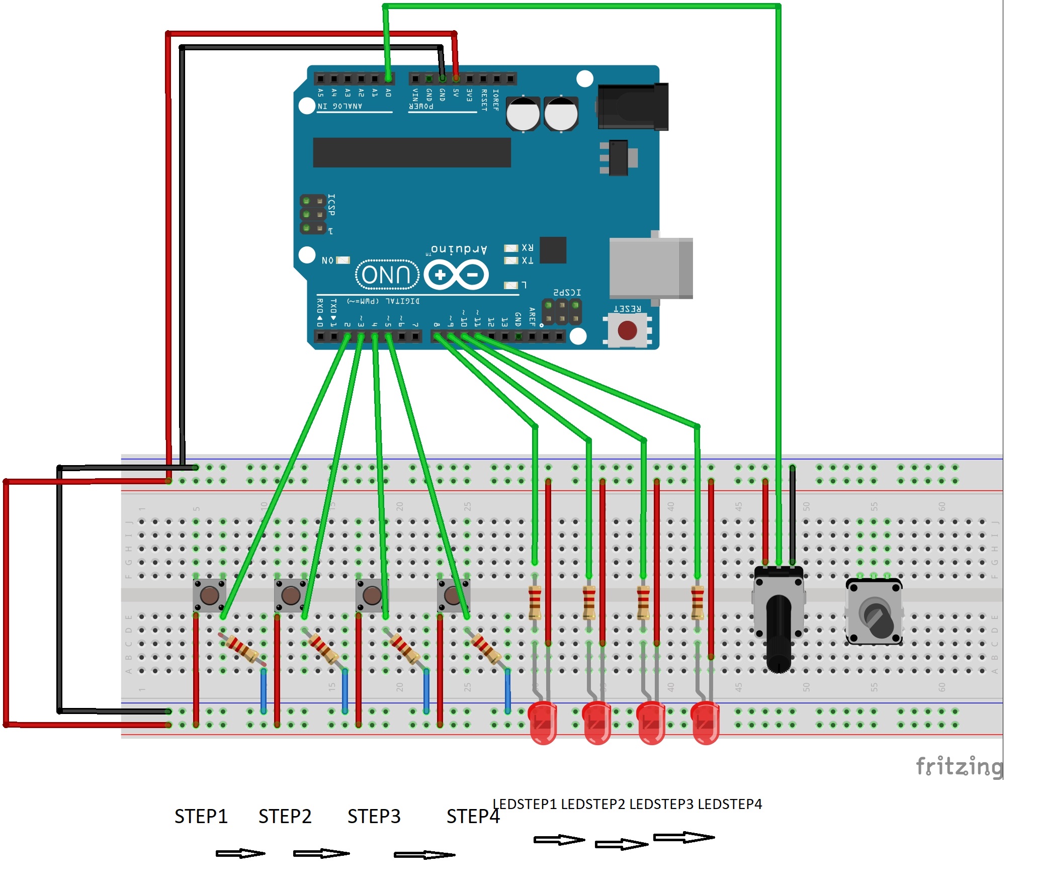

Je souhaite réaliser un step séquencer Midi avec un Arduino Uno
4 BOUTONS (on/off)
4 LEDS
1 Potentiomètre ou encoder pour la variation du BPM (avec horloge midi si possible)
1 Rotary Encoder qui me permettrai de changer de Note Midi
Quelque chose de ce genre la;
J'ai regarde beaucoup de projet de ce type (adafruit UNTZtrument ,sugarcube)
Mais ces projets se composent de matrice de led et ne correspondent pas a ce que je voudrai réaliser
Car je souhaiterai que la séquence de lecture se fasse sur une seule ligne (une piste)
sur 4 Boutons
une séquence avec une visualisation avec des leds en fonction du bpm
et lorsque j’appuie sur un Switch la note dans la séquence est jouée et envoyée en midi
la led correspondante a la position de la note reste allumé
J'ai commencé a bricolé ce code assez rudimentaire je vous l'accorde
Pour la séquence de led c'est ok je peux change la vitesse de la séquence avec
la potentiomètre

Mais pour les switchs je n'arrive pas a les faire changer d’état dans la séquence
Les notes seules (sans séquence de leds) sont bien envoyé lors d'un pression sur un switch (HairlessMidi et LoopBe1)

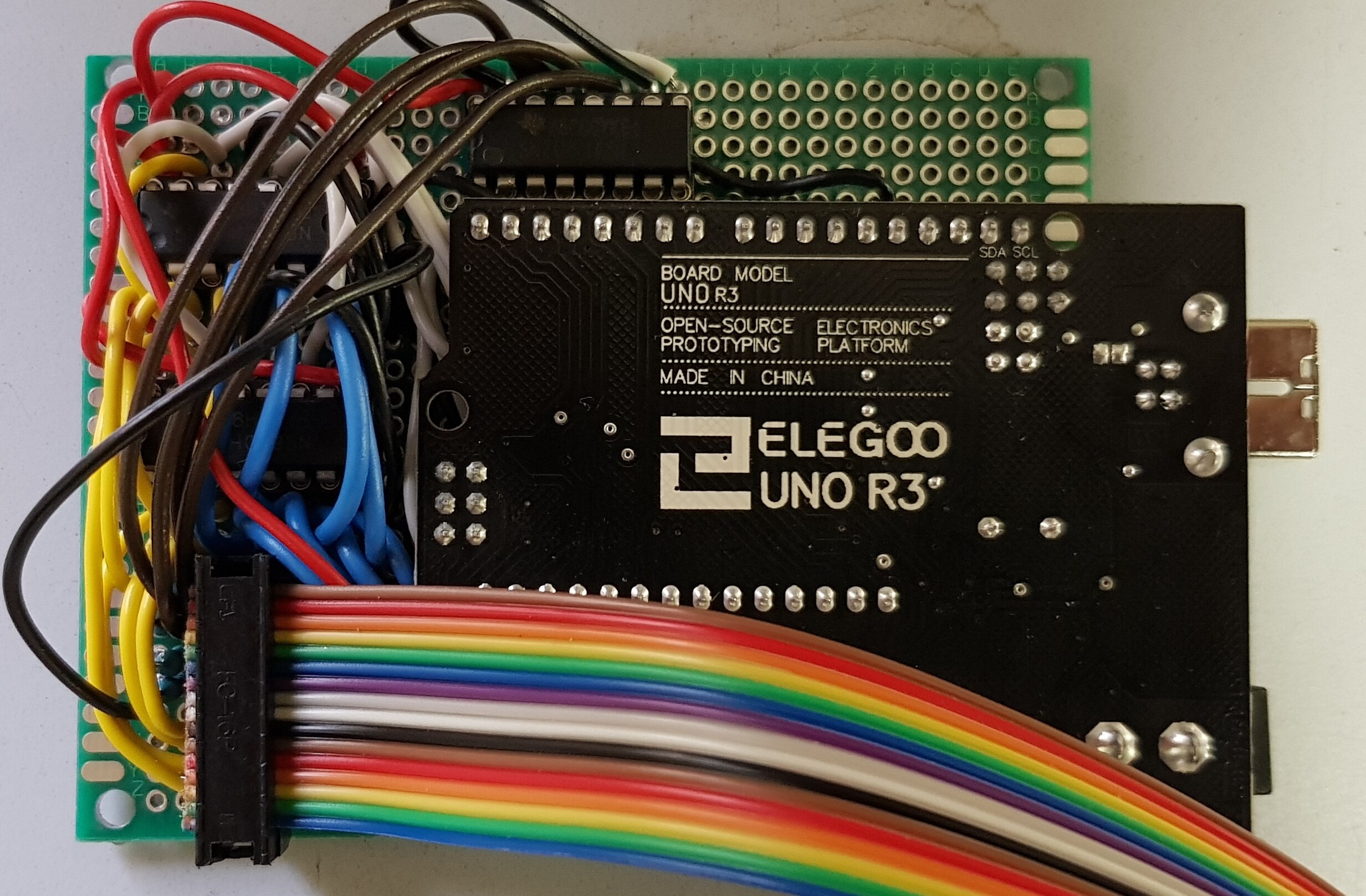

Je ne sais pas si c'est possible avec uniquement un code et un arduino car la plupart de projet de séquencer utilise un teensy 3.1 et des multiplexers
J'ai testé pour réaliser mon projet
le multiplexage et le sugarcube
Les tutoriels sont bien expliqués avec les schemas de câblages
J'ai fabriquer 2 matrice une avec des led et une avec des boutons
Pour simuler un PCB Sparkfun 4x4

A chaque pression d'un bouton de la matrice la led correspondante au bouton s'allume et un note midi est envoyé
Avec le logiciel Hairless Midi on visualise bien les notes midi
Mais ensuite lorsque je charge le programme complet du sugarcube comme indiqué dans le tutoriel
bien plus rien ne fonctionne il ne se passe rien

J'ai réalisé le projet SUGARCUBE
On a ici une seule Matrice De Led Button 4x4 Sparkfun
J'ai toujours le même problème lorsque je charge le programme final dans l’Arduino il ne se passe rien par la suite
Or je peux effectuer des programmes test et "m'amuser" avec la matrice de led
Programmes test qui comprennent eux une boucle principale
Les buttons et les led fonctionnent bien donc le schéma de câblage est bien respecté
J'ai checké également les éventuels faux contact du au soudures
Voici le programme principal qui appelle toutes les libraries
on constate qu'il n'y a pas de boucle principale car nous faisons face à de la programmation orienté objet d’après ce que j'ai pu comprendre
J'ai pris contact avec une personne qui a réaliser ce projet il m'a indiqué qu'il avait bien utilisé le programme qu'a mis a disposition la programmatrice,mais bon le projet date
