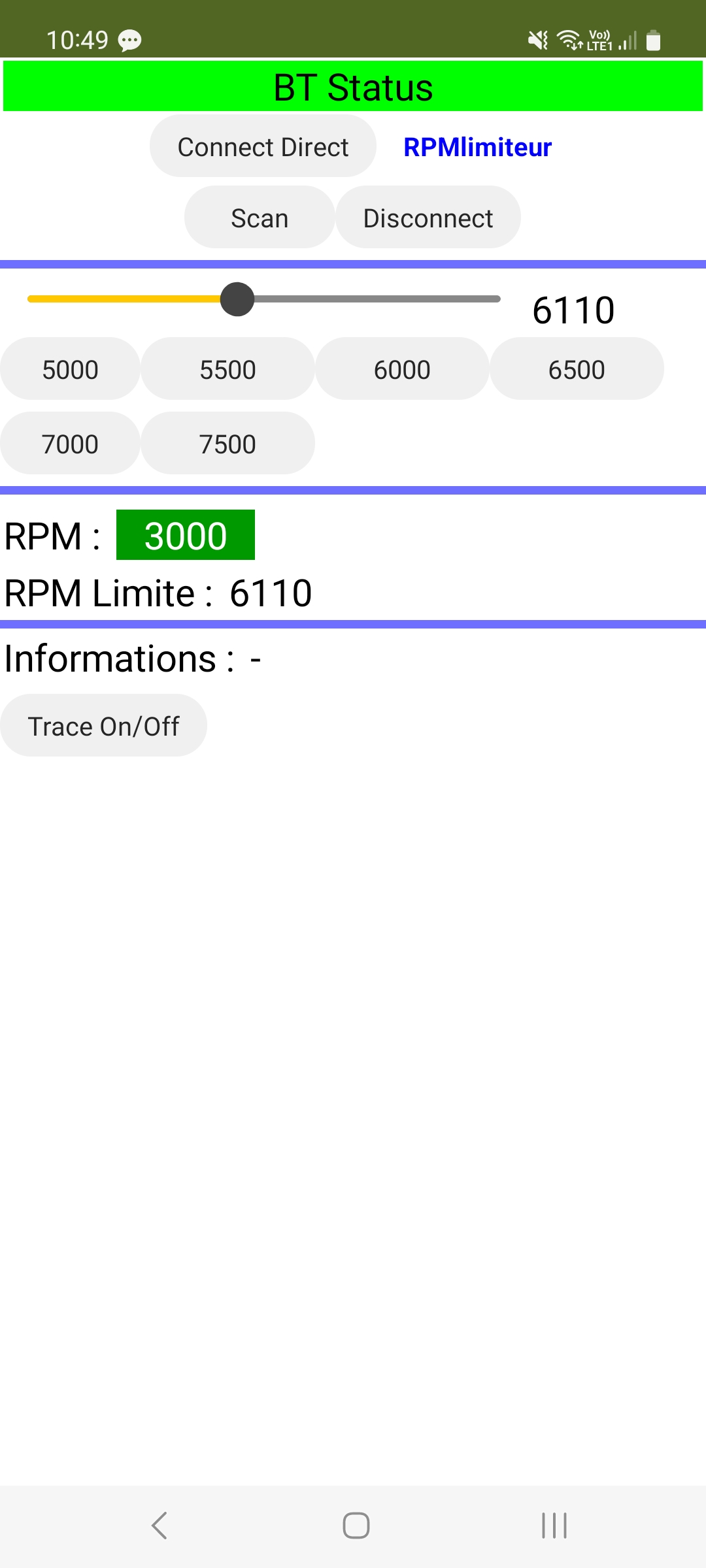

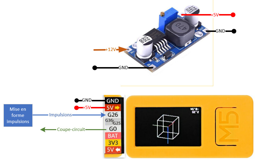

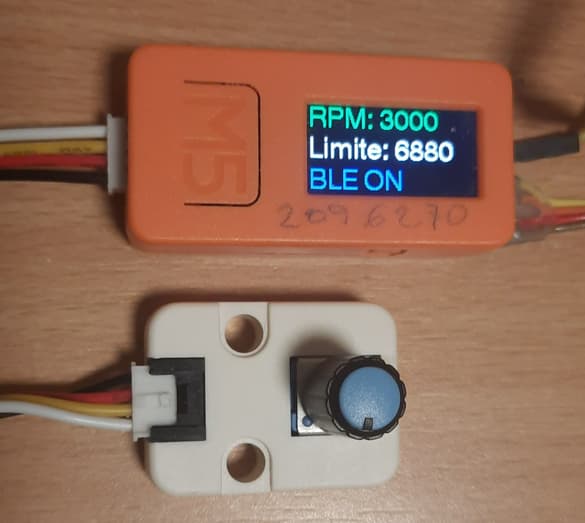

Bonjour ylsen
Je me suis un peu amusé avec ton projet :wink::
je te propose ce schéma pour la partie "calcul":
Et le "premier jet" fonctionnel de la commande Smartphone en Bluetooth BLE:

Il ne faut pas forcément passer par un NE555, mais tu ne pourra pas éviter des essais et, si possible, avec un oscilloscope.
As tu une idée du courant qui passe dans ce fil?
