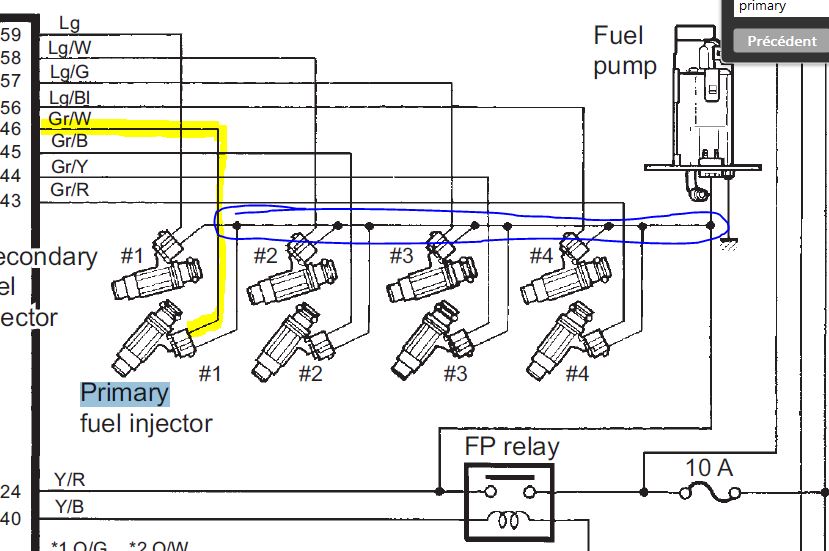

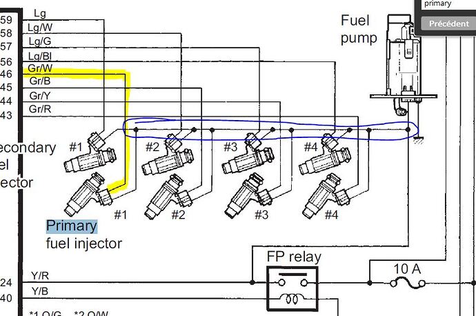

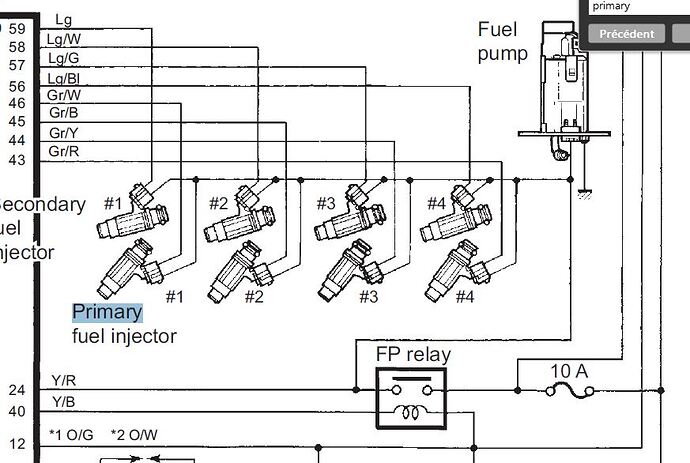

Pour récupérer mon signal, je me suis piqué sur le +12V d'un de mes injecteurs (en réalité on est plus à 14V)

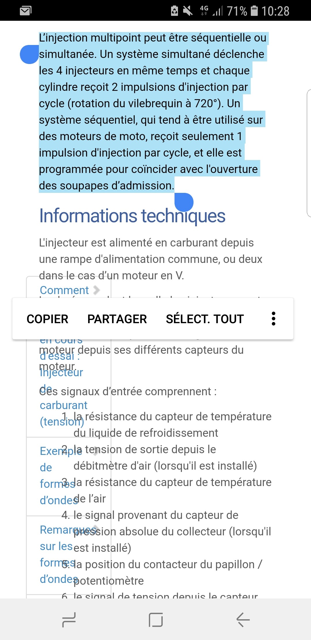

Moteur 4 temps, donc dès que mon injecteur cible se déclenche, on peut considérer que 1 tour est validé

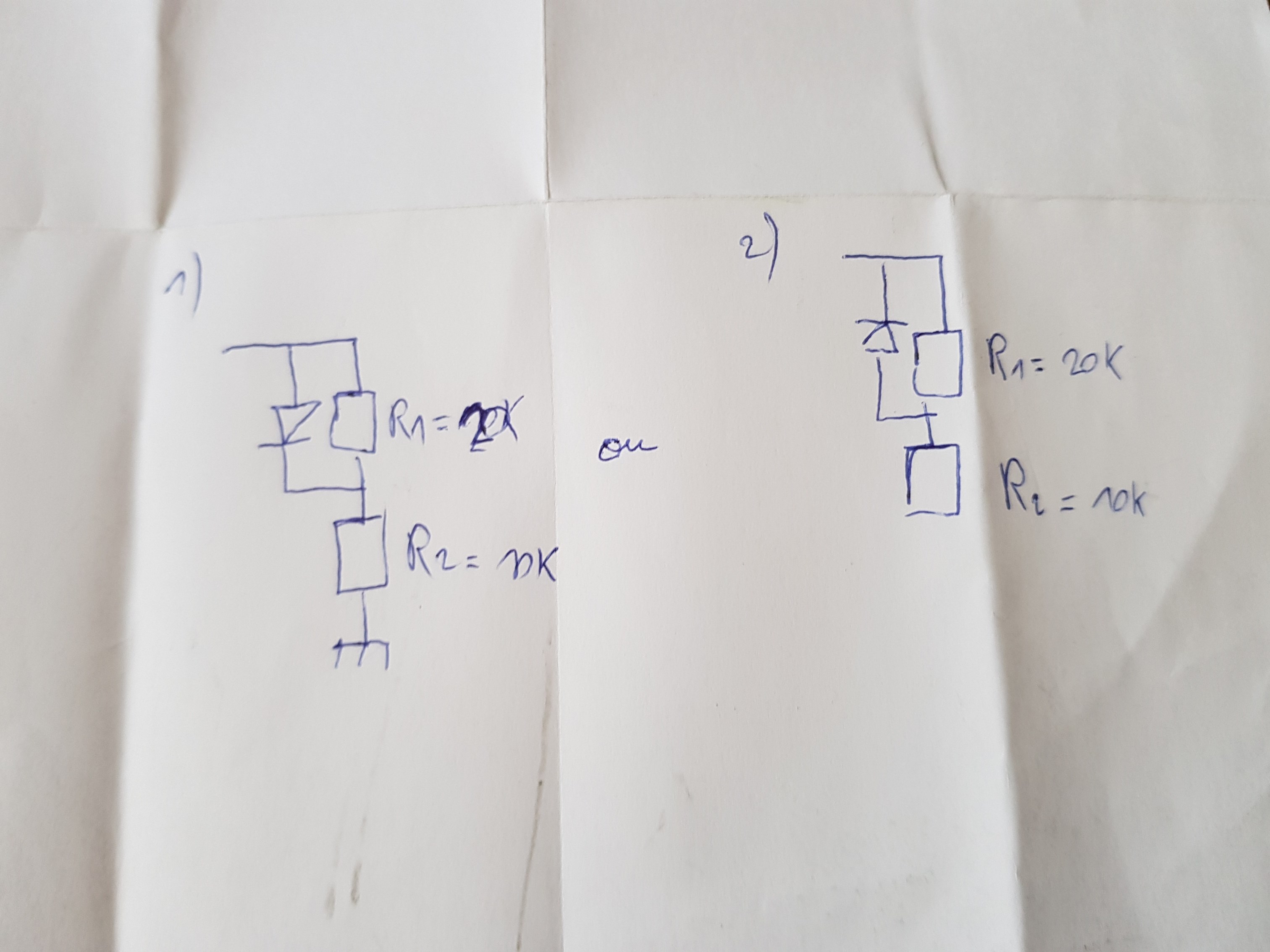

Pour l’acquisition, et pour ne pas cramer mon arduino, j'ai fait un petit pont diviseur R1 = 20K et R2=10k pour rester dans les tolérances des entrées de l'arduino

ça marche a peu près, sauf qu'il a une belle marge entre ce que mon compteur dit, que ce que l'arduino perçoit
Ralenti réel à 1100 tr/min
Arduino: 360 tr/min
Je me doute que le problème vient du code, mais je ne vois pas comment modifié pour obtenir ce que je souhaite. Et j'en ai fait des tests bizarres pourtant ![]()
J'aurai besoin d'avoir les RPM refresh le plus rapidement possible, et les plus proches possible de la réalité (10% d'erreurs c'est largement correct pour ma petite réalisation)
Idéalement, je suis parti de ce petit bout de code qui doit plus correspondre à mon type de signal, mais je n'ai jamais su afficher les RPM à partir de lui, je dois passer à coté de quelque chose.
Il m'indique (après modification), toujours -1
