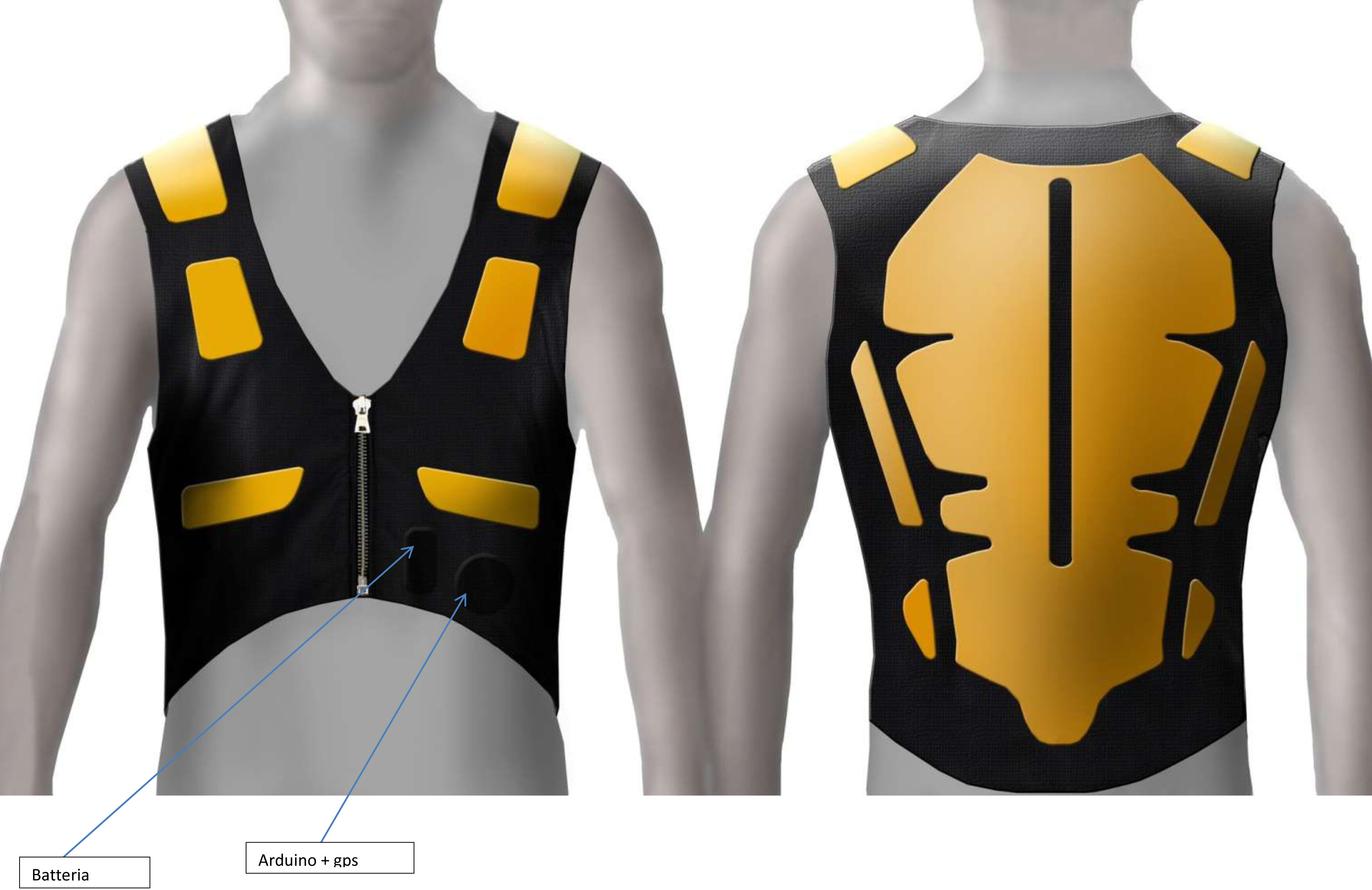

salve,
sto preparando un prodotto per una tesi triennale, ho sviluppato un gilet per escursionisti e l'idea era di applicare in più arduino per un localizzatore gps tramite sms... non capisco molto di come programmare perchè il mondo di arduino è nuovo, voi avete qualche idea ??? :slight_smile: :slight_smile: :slight_smile:
io ho trovato questi due link :
1° ipotesi
2° ipotesi
qualcuno a dei suggerimenti ( ho poco tempo per preparare il progetto)

2- per fare applicazioni sui tessuti ti conviene usare Lilypad http://arduino.cc/en/Main/ArduinoBoardLilyPad che è progettato per quello.
3- se ho capito bene vorresti fare un sistema che traccia la posizione con un GPS e poi la spedisce con un SMS. In tal caso devi prendere un GPS, un modulo GSM e interfacciarle con arduino, ci sono sia sul sito che in rete molti tutorial
4- a parte arduino, ci sono dei moduli telit che, nello stesso modulo, hanno integrati GPS GSM/GPRS e un interprete pyton, sono decisamente la soluzione più compatta

dunqu servono 2 componenti: il modulo GPS, che funziona tramite seriale quindi non dovrebbe essere complicato, e il modulo GSM che invia i messaggi, il telit linkato da paolo è ok, però prendilo su una board già fatta altrimenti è un casino da saldare date le sue ridotte dimensioni. (stessa cosa vale per il GPS)
preparati che la spesa arriva sui 100€ solo per GSM + GPS
per il telit esistono delle librerie sviluppate da un italiano presente sul forum, che più di una volta l'ho visto disponibile a tracciare qualche bug e dare una mano a chi ne ha bisogno.
Fattore tempo: almeno 2 o 3 settimane per la spedizione son da tenere in conto, sopratutto dall'estero, più almeno una settimana di programmazione se te la cavi col linguaggio. In se il programma non è complicato ma possono sorgere problemi. Sconsiglio la lilipad perchè non supporta le shiedl che ti saranno necessarie per tagliare sui tempi e costi di produzione del PCB

Bada che il telit linkato da PaoloP è quello di cui parlavo: contiene sia il GSM che il GPS, inoltre ha un interprete python e una memoria sua. In pratica può essere programmato in python e non ha bisogno di niente altro a parte l'alimentazione e le antenne. Puoi programmarlo per leggere la posizione con il GPS, analizzarla con una routine e spedirla con un SMS usando il GSM, ma anche con una mail utilizzando il GPRS.
come alimentazione sto valutando 6 stilo da 1,5 v ...
