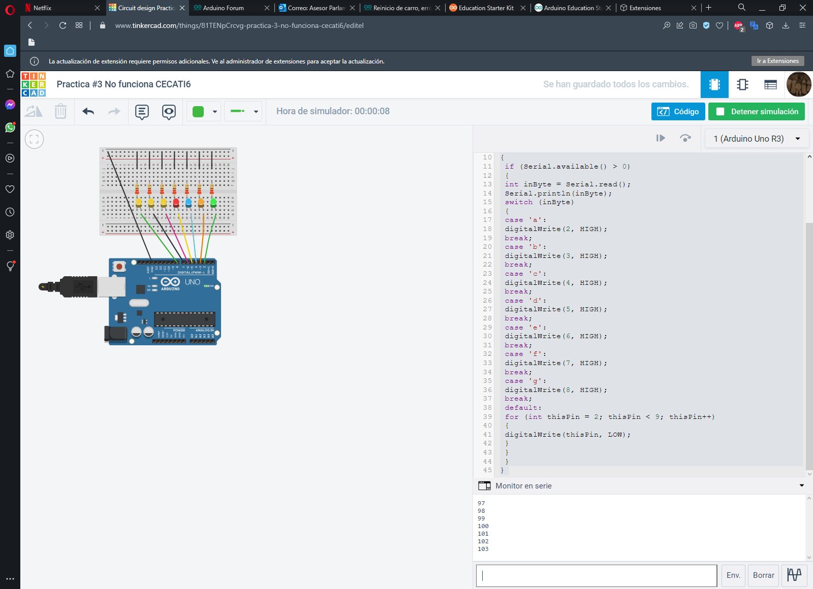

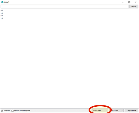

Lo que se observa de la práctica en físico , es que al presionar la letra "a" (la cual tiene el valor ASCII de 97) y dar la orden de Enviar o Enter (la cual tiene el valor ASCII de 10), se toma como dato ejecutable de entrada el valor de Enter (ASCII 10) y esto hace que se ejecute la opción default en switch case.
en TINKERCAD cómo simulador funciona bien.

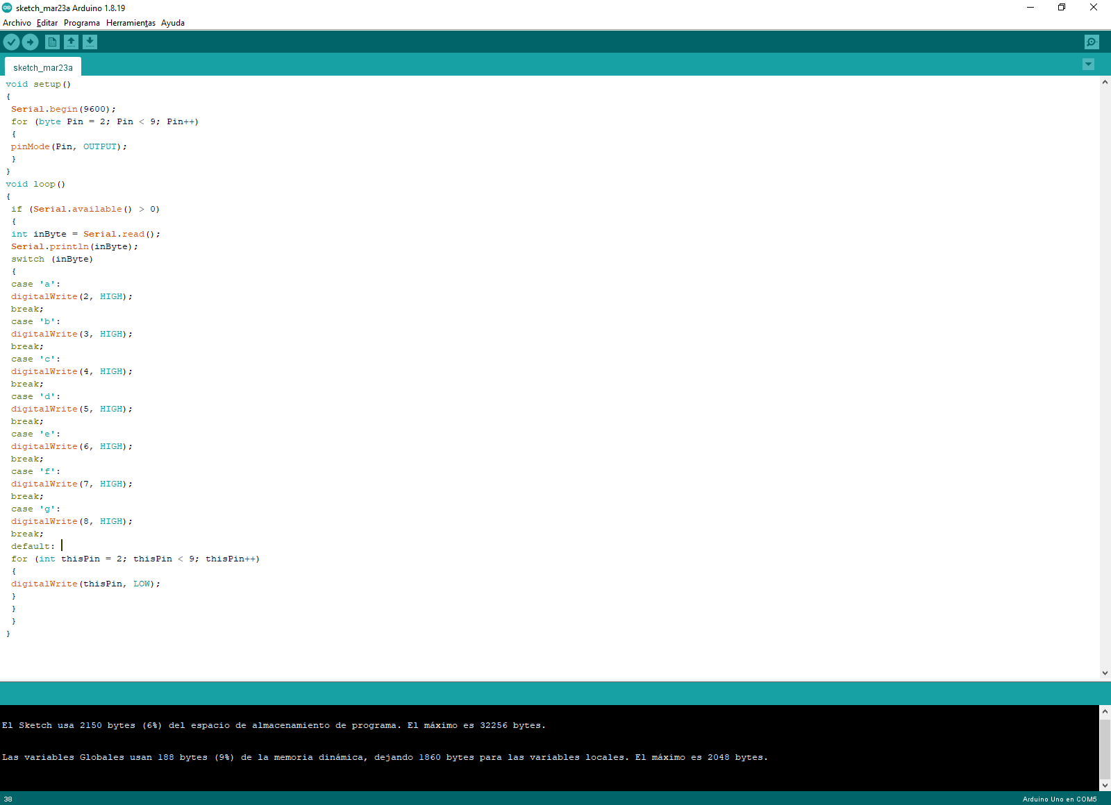

for (byte Pin = 2; Pin < 9; Pin++)
pinMode(Pin, OUTPUT);
if (Serial.available() > 0)
int inByte = Serial.read();
Serial.println(inByte);
switch (inByte)
case 'a':
digitalWrite(2, HIGH);
case 'b':
digitalWrite(3, HIGH);
case 'c':
digitalWrite(4, HIGH);
case 'd':
digitalWrite(5, HIGH);
case 'e':
digitalWrite(6, HIGH);
case 'f':
digitalWrite(7, HIGH);
case 'g':
digitalWrite(8, HIGH);
default:
for (int thisPin = 2; thisPin < 9; thisPin++)
digitalWrite(thisPin, LOW);

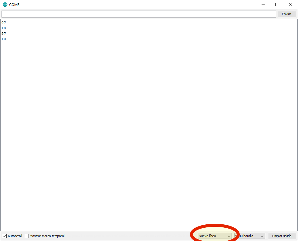

en Arduino fisico:
son las mismas instrucciones pero no se encienden, solo parpadean
porque despues su monitor serial agrega caracteres adicionales que llaman al caso predeterminado. Cambie la configuración de final de línea a ninguno.
en simulador si funciona al ingresar
a
b
c
d
e
f
g
si enciende pero fisico no
me agrega el 10
Cambia el protocolo del monitor a la primera opción (en Inglés dice "No line ending")

hola amigo, estoy muy agradecido contigo, muchas gracias, esta fue la solución. :star_struck:
gracias, de verdad que como 10 estábamos batallando, pero solucionado ya gracias
